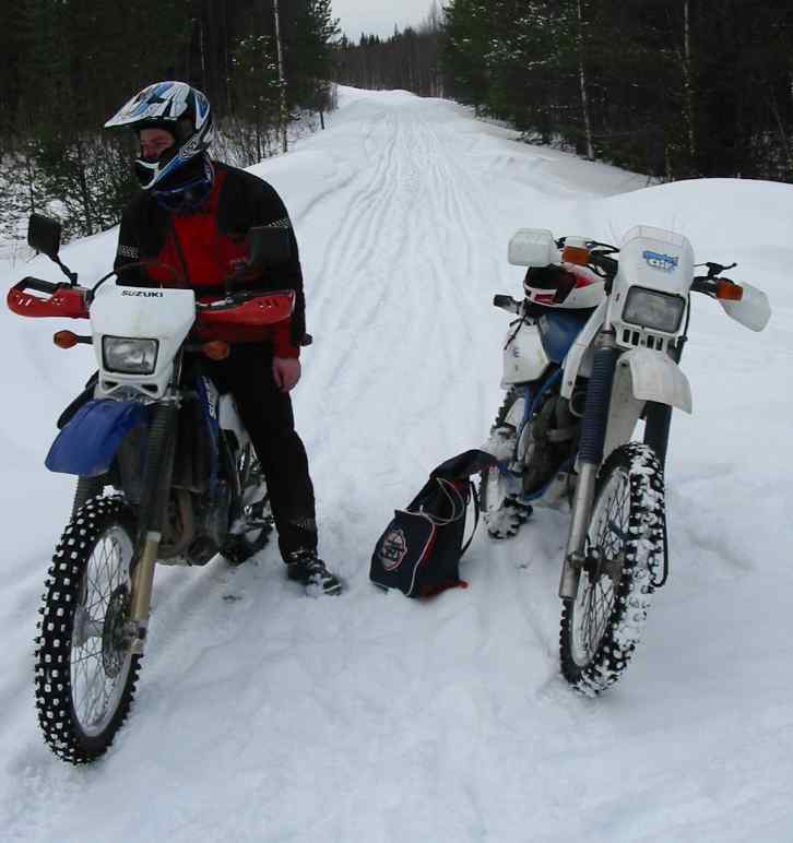

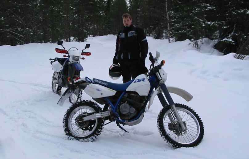

Ruotsin hangilla 25.3.2004
Löysin Torniostakin ajokaverin ja kävimme Ruåtsien mailla kahlaamassa kelkkareittejä. Keli oli hieno ja kelkkaurat kestivät hyvin! Pinnassa oli paikoin paljonkin pehmeää tuoretta lunta, mutta pohjalta löytyi vesisateen kovettama pohja. Haaparannan puolelta löytyy paljon paremmin kelkkareittejä kuin Torniosta. Kilometrejä kertyi 'vain' noin 50, mutta kylläpäs oli silti kiva avata kausi! Alkoi tuntumaan, ettei vakuutuksista maksa turhaan.
Kaverilla on DRZ400, jota pääsin hiukan kokeilemaan. Eroa on DR350:een kuin yöllä ja päivällä! Tuntui kuin se painaisi puolet vähemmän, vaikka vaaka varmaankin antaisi lähes samat lukemat. Itse olen melkein 2-metrinen, joten DRZ sopii minun alle korkeampana paremmin. Tarvitseekohan mainitakaan, että se nelisatanen vastaa kaasuun hiukkasen paremmin kuin 350...
