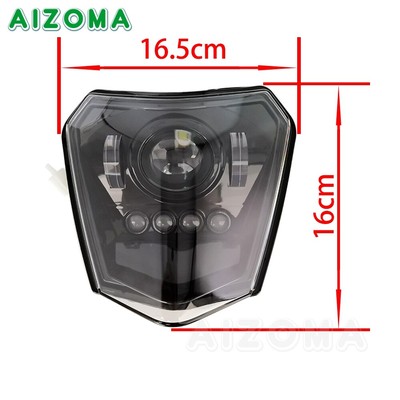

Onhan noita muuallakin myytävänä. Kuva
Viestit: 698
Re: Valojen rakentelua(?)
Jos tarvitsee lähivalon+pitkät+parkit, niin tässä on kaikki.
Laadusta ei mitään käryä.
https://www.ebay.com/itm/Black-LED-Head ... 0935.m2460
