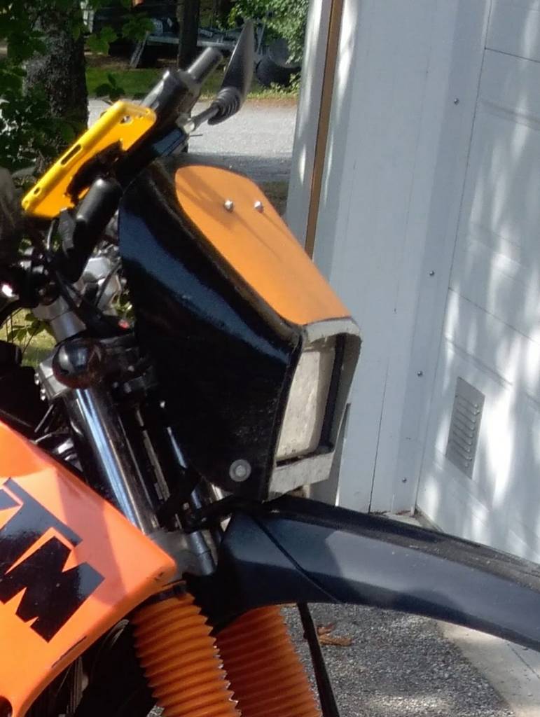

Tuollainen olisi aika nätti paketti jos sopisi maskin reikään alkuperäisen valon tilalle. Kiinnitystä ja säätöä joutuisi vähän virittelemään.
Re: Valojen rakentelua(?)
640 enskaan tein valo maskin ja kannakkeet valtran h4 umpiolle ja piti tuollainen led laittaa.
Tuli kuitenkin orggis maski ja umpio.
Niin, mikä valaisin siihen 640 maskin reikään H4 umpion tilalle kävi ?
Siis tein putki rungon tigillä hitsaten ja muotin lasikuitu maskia varten.
Tuohon putki runkoon sopii noi valtran lampu, oli vaan sovitus vaiheessa h4 umpio ja piti ostaa ledi sen tilalle.
Tuollainen.
Tuollainen putki runko, tulee ylä ja alakolmioihin kiinni. Keulaan tuossa on wp 50.
