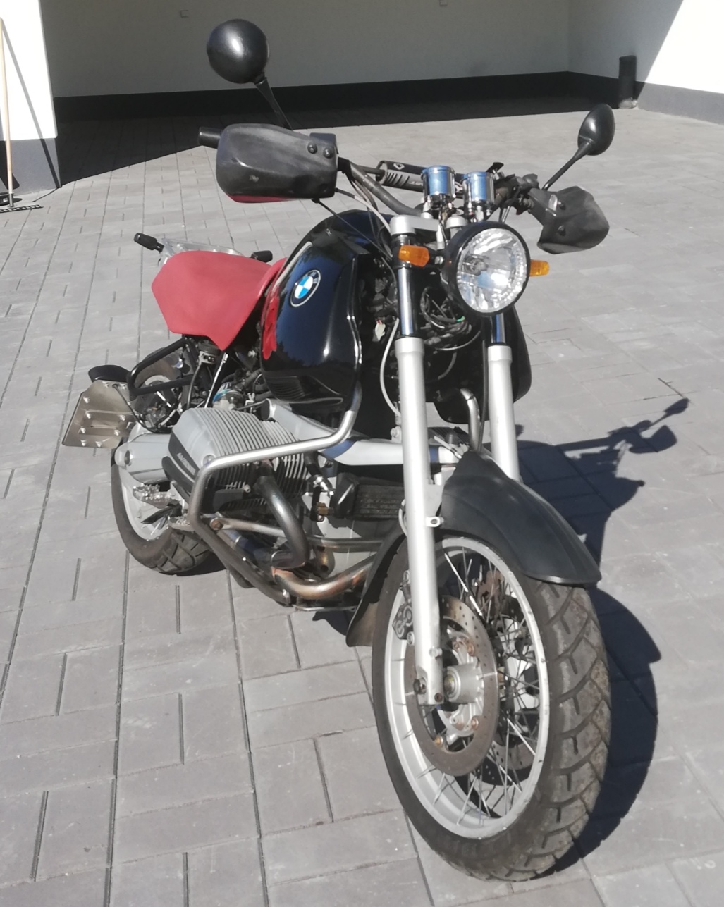

Kurahousu
Viestit: 681
Liittynyt: To Elo 25, 2005 8:58 am
Pyörä: BMW G 450X, BMW F900GS, BMW R1100GS
Re: Scramblerin rakentaminen
Viesti Kirjoittaja Kurahousu »
Olis R1100GS tallissa jos kiinnostaa, aika pitkälle jo projekti edennyt ja olisi helppo edistää oman mielen mukaan. Uutta osaa on laitettu ja alkuperäiset osat kaikki tallessa. Ajellut aina kun mahdollista mutta kun on pari muutakin pyörää niin ei vaan aika riitä. Pistä YV:tä niin kerron enemmän varustelusta jne.
- Lyhennetty takarunko
- Rekisterikilven teline kardaanin päälle
- Led valot eteen, taakse, vilkut
- Mittaristo ja johdotus
- Öljynjäähdytin siirtosarja (Kit Low Oilcooler by Unit Garage)
- Lyhyemmät lokasuojat (kuvissa edelleen edessä vanha lokasuoja)
- Istuin
- Tankkilaukku BMW pyöräkohtainen
- Dominator pakoputkisto ja äänenvaimennin
- Ilmansuodattimien siirto läppärungoille
- Teholastu asennettu
- Uusi ohjaustanko, asentamatta
- Uusi akku
- Pivot jalkatapit ja jarrupolkimen levennyskappale
- Uudet päivitetyt suuttimet www.tills.de
- Bensaletkujen metalliset pikaliittimet
Pyörä toimii moitteettomasti. Renkaat ok kunnossa.
