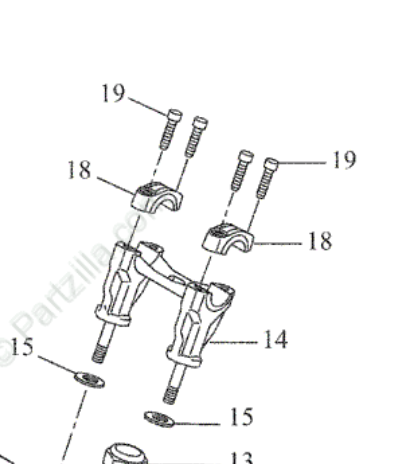

Hieman erikoisempi kysymys jos sopii...
Olen lähdössä vuokrapyörällä keväämmällä matkaan ja pyöränä Tenere 700.
Otan oman navigaattorin mukaan ja haluan laittaa pyörään yhden stongan pultin alle
RAM-pallon. Nyt pitäisi tietää mikä on pultin 19 mitat ja 6-kolo avaimen koko.
Osaisin ottaa mukaan oikean kokoisen, pitemmän pultin ja työkalun.

Eli tuollasta kiinnitystä meinaat joka minulla tässä näkyy:Ariel kirjoitti: ↑Su Tammi 08, 2023 4:53 pm Hieman erikoisempi kysymys jos sopii...
https://photos.app.goo.gl/mfJ7yrwrHFVfnmCv7
Nuo lienee orggiksena M8x30, tuon mittaset irrotetut orggispultit on tuossa laatikossa vieressä (mielestäni), mutta en nyt pääse varmistaan pyörästä onko ne varmasti nuo. RAM pallojen mukana tuli itselle M8x55 ja M8x65, mutta ne ainakin oli liian pitkät.

Kiitos ”slip”. Tästä hyvä jatkaa, mittaan paljonko RAM pallo
tarttee pituutta ja sen mukanen pultti ja jokunen prikka mukaan.
