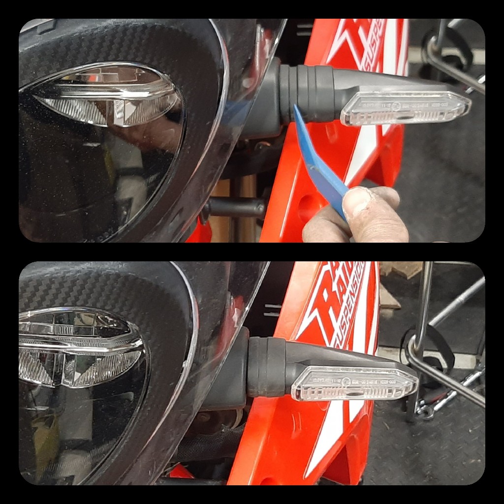

Alkuperäiset vilkut saa tyrkättyä kapeammalle sekä edestä että takaa.
Varovasti tyrkkää tunteella ni kumivarsi antaa periksi ja pykälän verran mahtuu muokkaamatta vilkkuja.
- Saa takaisinkin
Liitekuvassa toinen etuvilkku ja verhoilujen purkutyökalu mitä käytin.

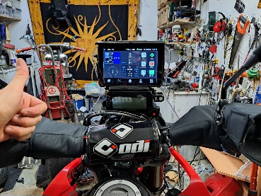

Koso 5 portaiset lämpökahvat ja 2 porttinen venemallin USB pistoke tuli myös lisättyä.
Liittiminä käytin KOSO oma liitin
(4Asulake sille)
+japsimallin apikoita 2 liitännät.
USB pistokkeelle käytin niistä toiset.
Jätin toiset tyhjät japsiapikot mahdollisesti navia varten kun tein haaroituspiuhan keulan liittimen lähtöön.
Siitä lähdön tulpasta sain tehtyä mustan liittimen pyörään päin.
Kahvojen sulakerasian muutin topakampaan vesitiiviiseen malliin. Jää katteen taa josta sulake on helposti vaihdettavissa.
Jospa tuota huomenna kävis testaamassa uutta ajoasentoa ja kahvalämppäreitä. Nappaan sit luonnossa jonkun kuvan tyrkylle.

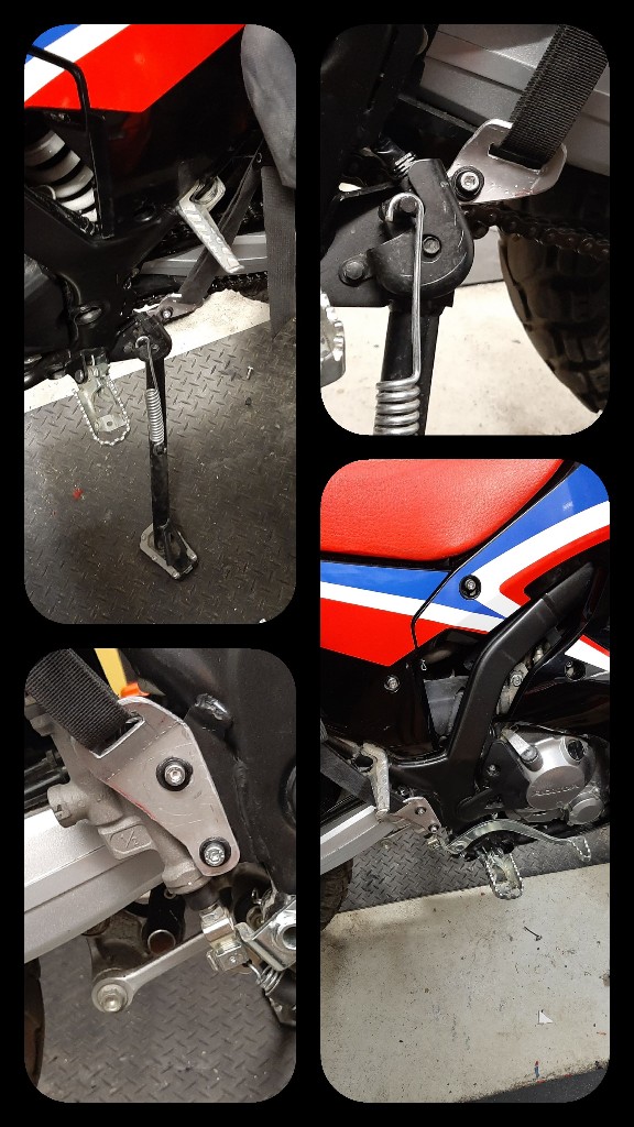

Kuormaliinoille tein laukkuja varten alumiinilatat.
Tarvihtoo:
3 uutta kiinnityspulttia ja prikat
alumiinilattaa (pahvia jos tekköö sabluunat)
rälläkällä leikkaa (tai rautasaha)
perus akkupora, jyrsinterä 6mm
viilalla voi sipistellä ja pyöristellä kolon ettei kuormaliina hajoa.
Ruuvipenkissä käy helposti koko revohka.
Vasaralla suap myös taivutettua ruuvipenkissä sopivasti pieniin kulmiin kö käsköö.
(maalaa jos haluaa...)
Tukijalan suojan kiinnitykseen vasen ja jarrusylinterin pulteille oikea.
Väänsin tukijalan suojan takakiinnikkeen lyhemmäksi niin että latta jää sen alle. Kiinnitysreikä hiukan uusiksi kun vääntää latan päälle.
Latan verran pidemmillä pulteilla niputukset.
Harjasin kuvien jälkeen vielä alumiinipinnat harjaterällä kun ei noissa varmaan maalit pysyis ja laitoin kirkkaat prikat.

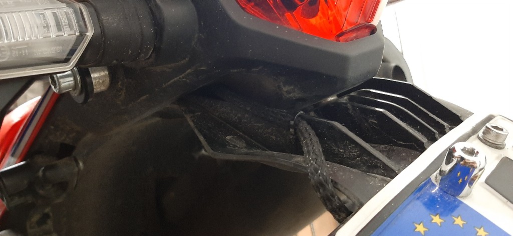

Mustasta Biltema alumiini verkosta leikkasin grillin syylärille. Pyörähtää alareunassa sivulla olevien kiinnikkeiden alle.
Muoviosan voisi kenties jättää poiskin mutta mahtuu tuo olemaan paikoillaankin niin niputtaa paketin hyvin. Suojaahan se sekin ja ohjaa ilmavirtausta syyläriä kohti.

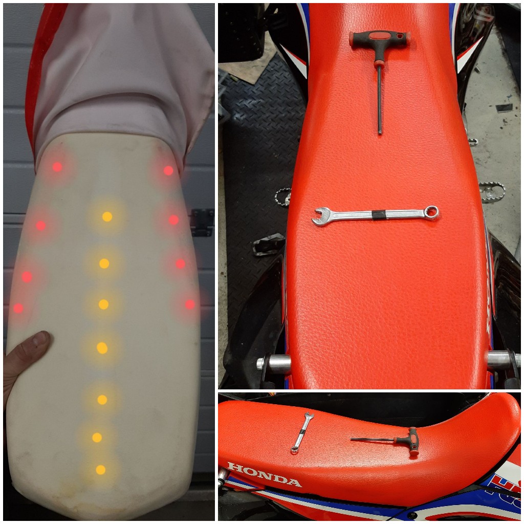

Pieni satulanpehmikkeen modaus.
Tussilla hahmottelin etukulmista mitä pyöristin.
Raspiviilalla muotoa ja hiomapaperilla hiukan sileämmäksi.
Hännälle (eli häntäluulle) samalla kevennystä kun kerta oli auki.
Ei ole kokemusta vielä matka-ajosta mutta ei keskellä satulaa tarvitse olla yhtä paljon pehmikettä missään satulassa.
Niittipyssyllä sai takasin nippuun.
Ei tarvinnut avata edestä asti.
Mäni ihan päin persettä mut olkuut.

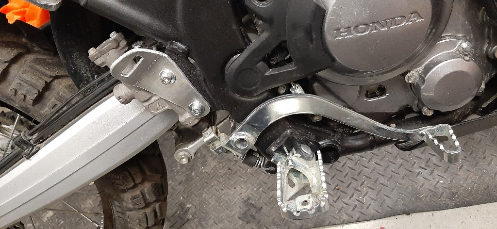

https://youtu.be/I_a2nx1ycoA
CRF250 Rally raudat ja itse tehty pohjalevy tuli soviteltua paikoilleen.
Honda CRF250 Crash Bar Engine Guard 17-20
tilattu Equipment4motorcycle.
Tilattu ilman pohjalevyä että ei ylittynyt 150e ja juminu BREXIT tulleihin.
Pohjalevyssä 2 leikkuulautaa joista taivutettu muotoon ja jotka ovat noin 4cm päällekäin.
Taemmassa kura-aukkoja ja öljynvaihtoa varten isompi aukko. Alkuperäinen pohjalevy edelleen paikoillaan johon piti tehdä vain pari lovea tukirautojen lattoja varten.
Tuo levy suojaa ettei tartu tukirauta kiinni jos ylittää vaikka jonkun pöllin.
Jos tuntuu että tarvetta niin teen uuden tukevammasta levystä tai tilaan omansa.
Tuskin on tarvetta päivittää omissa ajoissani.
Tuli tuostakin levystä jämäkämpi kuin omansa.
Ja onhan se omakin vielä siellä.

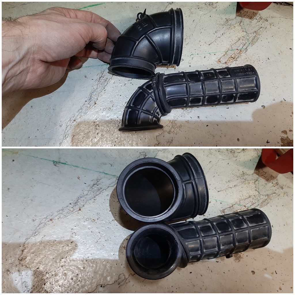

tällä kertaa esifiltterin kanssa putsarikotelon sisääntulon avarrus
ja ABS kolmitoimiseksi
Lisätty kytkin (1) joko
1.Molemmat päällä.
ei varoitus valoja kunhan ajaa...
TAI
2.Vain takaa päällä.
vain takarenkaan ABS valo kun ajaa..
JA
Lisätty kytkin (0)
3. Molemmat ABS pois päältä (muokkaus)
ABS valo pysyy ja palaa kun ajaa.
varoitusvalon sytyttää edelleen myös vika tai palava sulake. Kytkin on sulakkeen 10A "suojaama" siinä kiertää virta jota katkoo niin laitoin piuhat vielä suojakuoren sisälle.
Perus ABS valo sammuu vasta ajamalla.
Siksi ei sammu tuossa tallissa tehdyllä testivideolla.

Youtube pätkään linkki
https://youtu.be/pCeQ0SUCZIQ
Rallilontoota kun höpöttelin muillekin kun Suomeen.
Koittakee ottaa tolokkua? VASTUU ON KUULIJALLA.
Pätkä kun seikkailin töistä mutkien kautta kotiin DMD2 tabletin kanssa testaillen.
Luuri ei osannut valoittaa tabletin kiiltäväpintaista näyttöä yhtään lumimaisemien peilailuissa. Kuvan erotti itse ihan hyvin.
Kotona tajusin vielä että kirkkautta sai lisääkin.
Teline tabletille ja mittarile tehty leikkuulaudasta.
Välihyllynä alumiini L lista mittarin päälle.
Puristuu paikoilleen tiukasti.
Alumiinilistan päällä ja yläreunasssa myös "kynnys".
220km nyt testailut jäisiä pätkiä ja jotain tylsiä asfalttisiirtymiä. Tuntus pelittävän toi teline.
Jännevirran kohilla kävi tablet oma lämpö +1C.
Edelleen toimi ja hyvin latasi ajellessa USB C portistaan vaikka oli Spotify musat taskun luurin yhteyttä jskamalla tuosta +kypärään bluetooth Cardo luurille ja GPS kartat päällä Google Maps navigointeineenkin testissä.
Oikitel RT3 tuo tablet malli.
On mielestäni sirompi tablet LIVEnä kuin kuvissa.
Kirkkaus riittää varjoissa helposti.
Näyyön näkyvyys aika samaa luokkaa kuin omalla mittaristolla.
