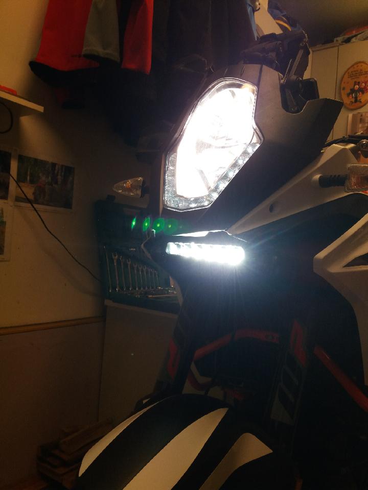

Itse rakentelin lisäpitkiksi Lazerin pikkumallin omien valojen alle "piiloon". Muodot sopi niin hyvin että tuo ei taida paljoa enempää kuin tuo 4cm tulla muovien alapuolelle. Valokuvio näyttäisi olevan sopivan leveä (pihalla testaillessa). Joku toinenkin taisi olla tällaisen valon asentanu ja kokemus positiivinen. Ajossa ei ole valitettavasti vielä päässyt testaamaan. Heräte ryöstetty pitkiltä suoraan releelle.

Sama Lazerin Linear 6 Elite on itsellä pikku pyörässä. Mukavan leveän kuvion antaa ja valoa kyllä lähtee. Voin suositella.

Itsellä teneressä sama valo. Erittäin hyvä valojakauma. Värilämpötila T7 vähän lämmin. Tilatessa pitää huomata valita ELITE, normaalissa valokuvio ei ollenkaan hyvä.Art51 kirjoitti: ↑Su Maalis 07, 2021 2:32 pm Itse rakentelin lisäpitkiksi Lazerin pikkumallin omien valojen alle "piiloon". Muodot sopi niin hyvin että tuo ei taida paljoa enempää kuin tuo 4cm tulla muovien alapuolelle. Valokuvio näyttäisi olevan sopivan leveä (pihalla testaillessa). Joku toinenkin taisi olla tällaisen valon asentanu ja kokemus positiivinen. Ajossa ei ole valitettavasti vielä päässyt testaamaan. Heräte ryöstetty pitkiltä suoraan releelle.

Täytyy kompata tuon Lazer Linear 6 Elite valon puolesta. Minulla oli vastaava xz1200z teneressä. Erittäin hyvä valokuvia. Täytyisi jotain vastaavaa tähän 790 keulalle laittaa.
