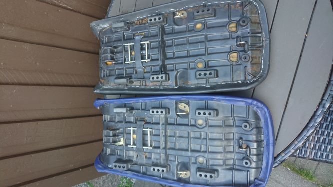

Penkki keikkuu
Viesti Kirjoittaja aollin »
Osaakos joku sanoa suorilta mistä johtuu että penkki keikkuu sivusuunnassa, tyyliin ihan helvetisti? Malli on 1996 RD07A. Ostin penkin alle uudet kumipuslat, mutta eihän ne vanhat ole painuneet kasaan ollenkaan. Joku muu mättää mutta en keksi.

Viesti Kirjoittaja psi »
Meneekö ne penkissä olevat metallikoukut rungon lenksuihin? Penkkihän pitää vähän taivuttaa että ne koukut nappaa niihin. Etuosassa on myös jonkinlainen "imukuppi", mutta se ei taida vaakaliikkeeseen vaikuttaa.

psi kirjoitti: ↑Ke Helmi 10, 2021 12:07 pm Meneekö ne penkissä olevat metallikoukut rungon lenksuihin? Penkkihän pitää vähän taivuttaa että ne koukut nappaa niihin. Etuosassa on myös jonkinlainen "imukuppi", mutta se ei taida vaakaliikkeeseen vaikuttaa.
Menee, mutta mun penkissä vain toisella puolella on koukku. Toisella puolella ei ole rungossa lenkkiä, eikä penkissä jälkiä että olisi koukku joskus ollut.

Viesti Kirjoittaja talkku »
Penkin pohjan muodossa ja kiinnityksessä eroja . Huomasin omassa aikoinaan että olivat muuttaneet tuota penkin pohjamuovia , eri muoto takaosassa. Vanhemmassa 2 koukkua ja uudemmassa 1 koukku ja pohja takaosasta suorempi. Ei istu penkki kiinnityksiin jos penkki vaihtunut joskus.
1993-1995 (rd07) ja 1996 -2003 (rd07A.) eri penkit.
[attachment=0]DSC_1915 kopio.JPG[/attachment]

Eikös tuo oo kuitenki helppo ratkasta kun lisää vaan tuon toisen raudan siihen. Muuten näyttää samalle.

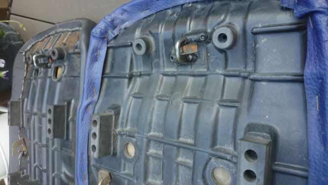

Raudan lisääminen ei auta vaan takaosa penkinpohjassa eri.Takana oleva lenkki eri kulmassa, ei ylety lukitukseen.

Kiitokset kuvista ja avusta! Mun pyörä on siis RD07A ja penkissä ja rungossa on vain yksi koukku sivulla... Ongelma ratkesi lopulta kumivasaralla, taivutin vähän rungossa penkin etuosassa olevaa hitsattua lenkkiä alaspäin, ja se kiristi penkin paikalleen!
