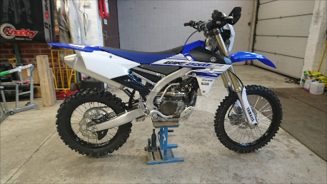

Viikko sitten ostin Vantaan Yamaha Center:stä ylivuotisen 2015 mallin WR250F:n juuri ennen kauppiaan vaihtumista.
Brand new peli 8 kW kuristuksineen ja vilkut yms. kikkalaatikossa asentamattomina :D

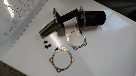

Ajoin pyörän kotiin ja samalla ottaen ensisavut sisäänajon merkeissä VMK:n Hanskallion kiertäen. Kotiin päästyäni öljyn vaihto 1h ajon jälkeen sekä kuristusten poisto:
- dB killerin supistaja pois
- ruiskurungosta läppäakselin kiertorajoitin pois, kumitulppa reikään
- imukotelosta pois "pallokuristin/snorkkeli"
Kuvia pyörästä sekä poistetuista hengenahdistimista.
WR250F VMK:n kerhotalon edessä
Hansiksella
dB killerin supistus irti
Imukotelon "pallokuri"
Läppäakselin stopparin irrotus
Kuristukset irroitettuna

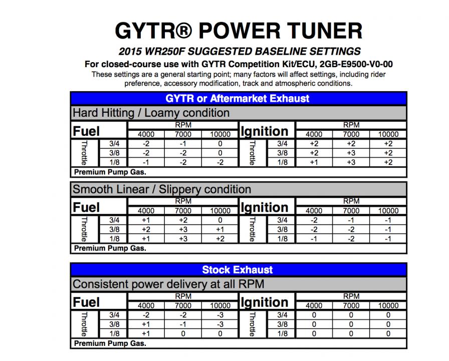

Sain vihdoin power tunerin hankittua, latasin pyörään paketissa mukana tulevan ohjeen mukaisen "smooth linear /slippery condition "kartan. Minulla on vakio pakoputki. Eilen Asikkalan radalla pyörä tuntui todella sitkeältä eikä sutimista ollut olenkaan :shock: . Ensikerralla täytyy testata eri karttaa jos niillä jää jumiin niin sitten se oli kartasta johtuva etten jäänyt sutimaan mäkeen niin kuin normaalisti. Onko jollain hyviä karttoja tiedossa ?

Ostin tommosen 15-mallisen ja pitäis ainakin tarkastaa tunnit ja ehkäpä tutkailla karttoja, edellinen omistaja piti peliä hieman ärhäkkänä. Akran putki asennettuna. Meneekö tuo power tuner suoraan kiinni?
Moi,
kiva kun täälläkin joku kirjoittelee :D .Tunerin pistoke on vasemmalla ilmanputsarin vieressä, menee suoraan tunnistaa pyörän kun painaa startti nappia niin ettei starttaa.

Meikäläisen peli n. 2000 km ajettu, tunneista ei hajua. Oli edellinen omistaja männän jo vaihtanut. Ei tunnu noita power tunereita liikkuvan myynnissä kuin ebayssä, kai se olis järkevä hankinta?

Ostin kaverilta tunerin käytettynä 170€. Katson tunerista huollon tarpeen ja välillä vaihdan kartan. Olen purkanut nopeusmittarin pois, siinä näkyy tunnitkin jos sinulla on paikallaan. Asun Espoossa ja talli on Pakilassa voin tarvittaessa lainata tuneria.

Kiitos tunerin lainasta JuhaV. Latasin myös uutta karttaa koneelle, pitäis lähtee testaamaan!
