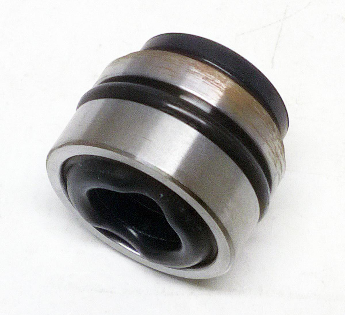

Showa (CRF1000) meni osiksi, nyt pitäisi vielä laittaa kasaan. Linkustomuutosten takia ei onneksi tartte lyhentää kuin sentin verran.
Tossa on seal headin sisäpuolella kumipuskuri ja sen keskellä syvempi monttu:
https://i.ebayimg.com/images/g/SQ0AAOSw ... -l1600.jpg
Puskuri toimii ilmeisesti vaimentimena ja vastaa shimmipakan alimmaisena olevaan paksuun ulkohalkaisijaltaan suurehkoon prikkaan. Optimi olis varmaan tuon prikan vahvistaminen alapuolelta riittävän ulkoa kehältä? Siihen olisi onneksi mahdollista laserhitsata joku holkki kiinni. Just shimmipakan alapuolella on bleedin reiät, joten mitään kovin tiukasti akselia vasten olevaa tuohon ei taida uskaltaa laittaa. Ohut seal headin monttuun menevä spacer taas taitaa aiheuttaa kolahduksen aina iskarin ulostuessa?
Kappas, tommonen tekee nyt enemmän järkeä ja tommonenhan siihen pitää sitten teettää https://en.professorsuspension.fi/produ ... howa--45mm
