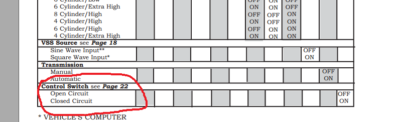

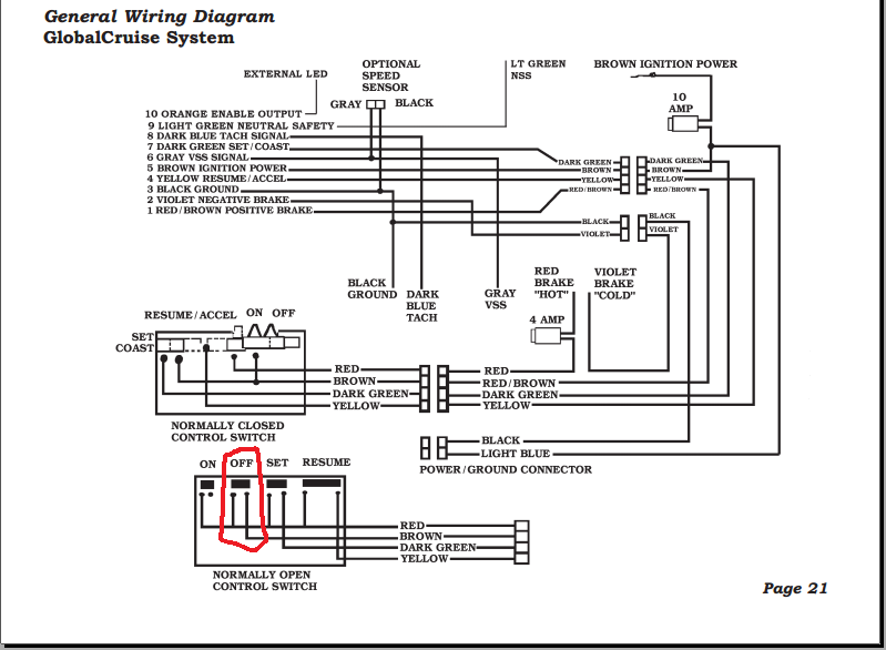

Piirrellyt tässä kytkentäkaaviota, ja on oikeastaan jäänyt vain yksi kysymysmerkki, eli Rostran puna-ruskean johdon kytkentä. Rostran debuggausohjeet kertovat että tuohon piuhaan pitäisi antaa plussaa, mutta sitten kytkentäkuva sanoo että plussa tarkoittaa "off" (kuvassa laitetaan punainen ja puna-ruskea yhteen "off"-painonapilla). Eli onko niin että tuohon puna-ruskeaan:
a) laitetaan aina plussaa että cruise toimii, vai
b) muuttuuko sen toimintalogiikka tuon "open circuit" / "closed circuit" asetuksen mukaan, vai
c) jotain muuta mitä?

Jos korvaat Rostran ohjauspaneelin virtakytkimen on/off kytkimellä ja kahdella painonapilla kuvani mukaan, niin systeemi on silloin closed loop ja punaruskeaan piuhaan 12v laittaa Rostraan virran päälle ja set- napin painaminen asettaa nopeuden. Eli pitää tulla 12v aina kun halutaan että virta on päällä. Katkaisijalla ohjattu on turvallisuustekijä, saa virrat pois Rostrasta, jos jokin muu pettää ja alkaa kiihdyttää ilman lupaa.

Re: Vakionopeussäädin Gessuun
Jollain Mitsun omistajalla on samanlaisia ajatuksia kuin minulla, että Rostran manuaalissa on virhe:
http://www.galantvr4.org/ubbthreads/sho ... ain=957950
...ok, uskon että virhe on vain tuossa yhdessä kuvassa, tällä mennään.

Noilla spekseillä pätee tuo minun tekemä kytkentäkaavio, jos ei ole led takavaloa.
