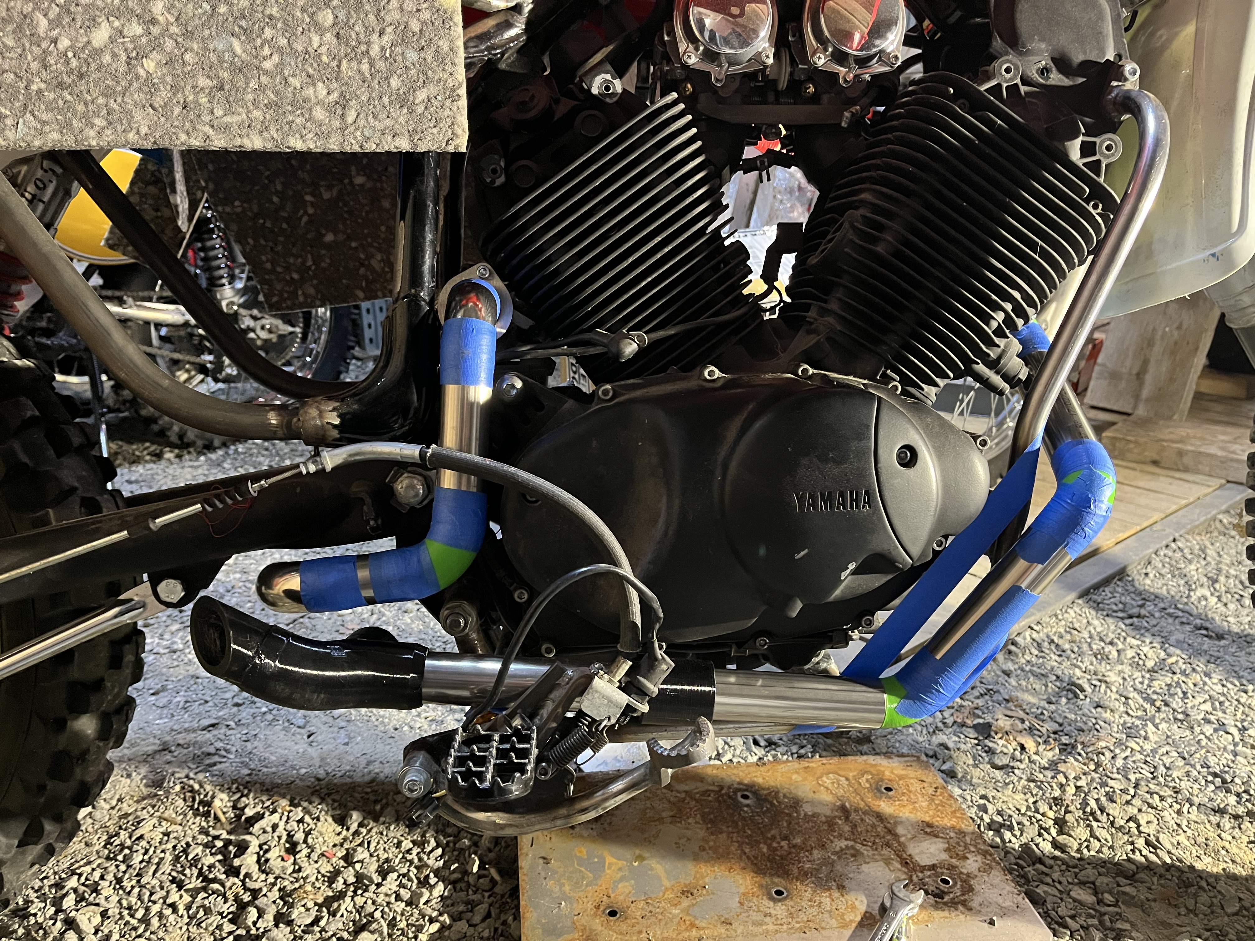

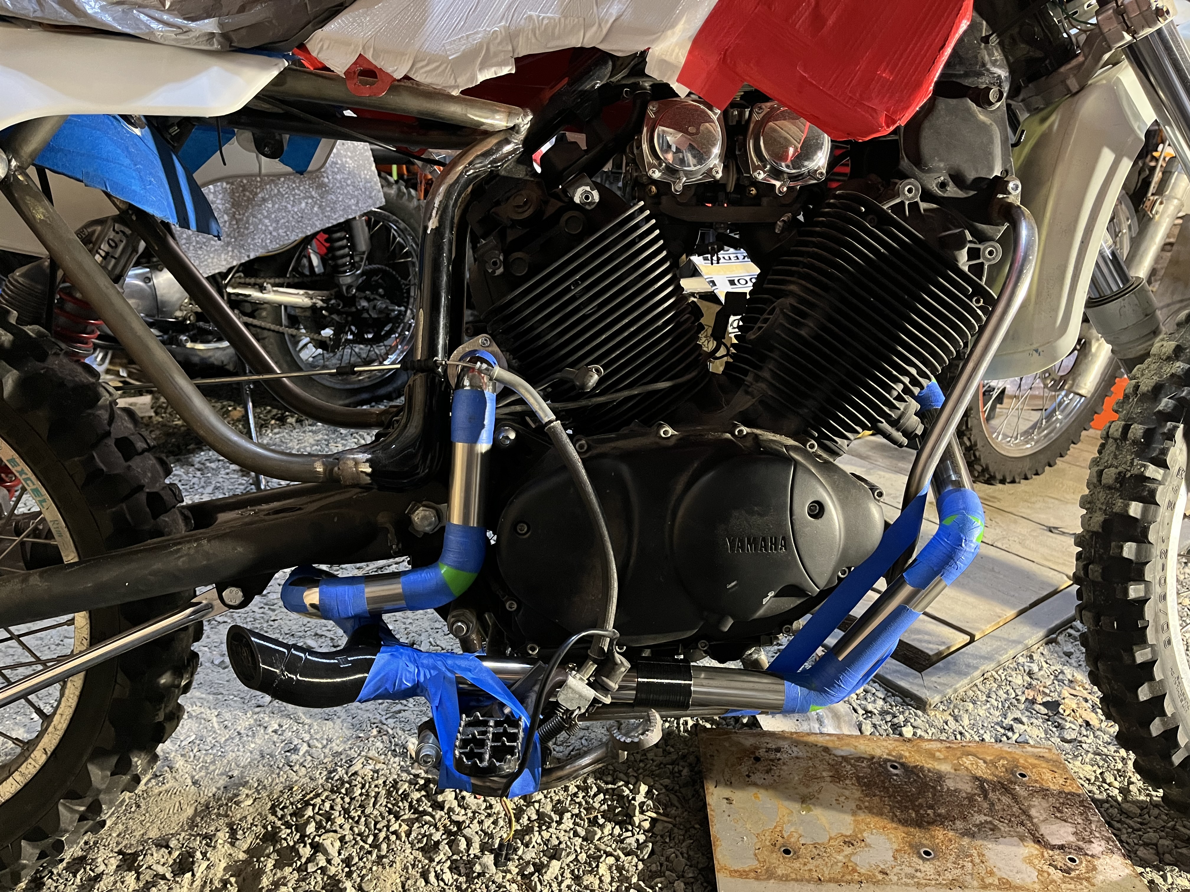

Allapa olisi vähän tarinaa ja kuvia pakoputken valmistuksen ensimmäisistä vaiheista.
Taas jos kuvat ei näy oikein, ne löytyvä ao. linkin takaa ja aakkosjärjestykseen laittamalla ovat oikeassa järjestyksessä:
https://ibb.co/album/4RWbHb

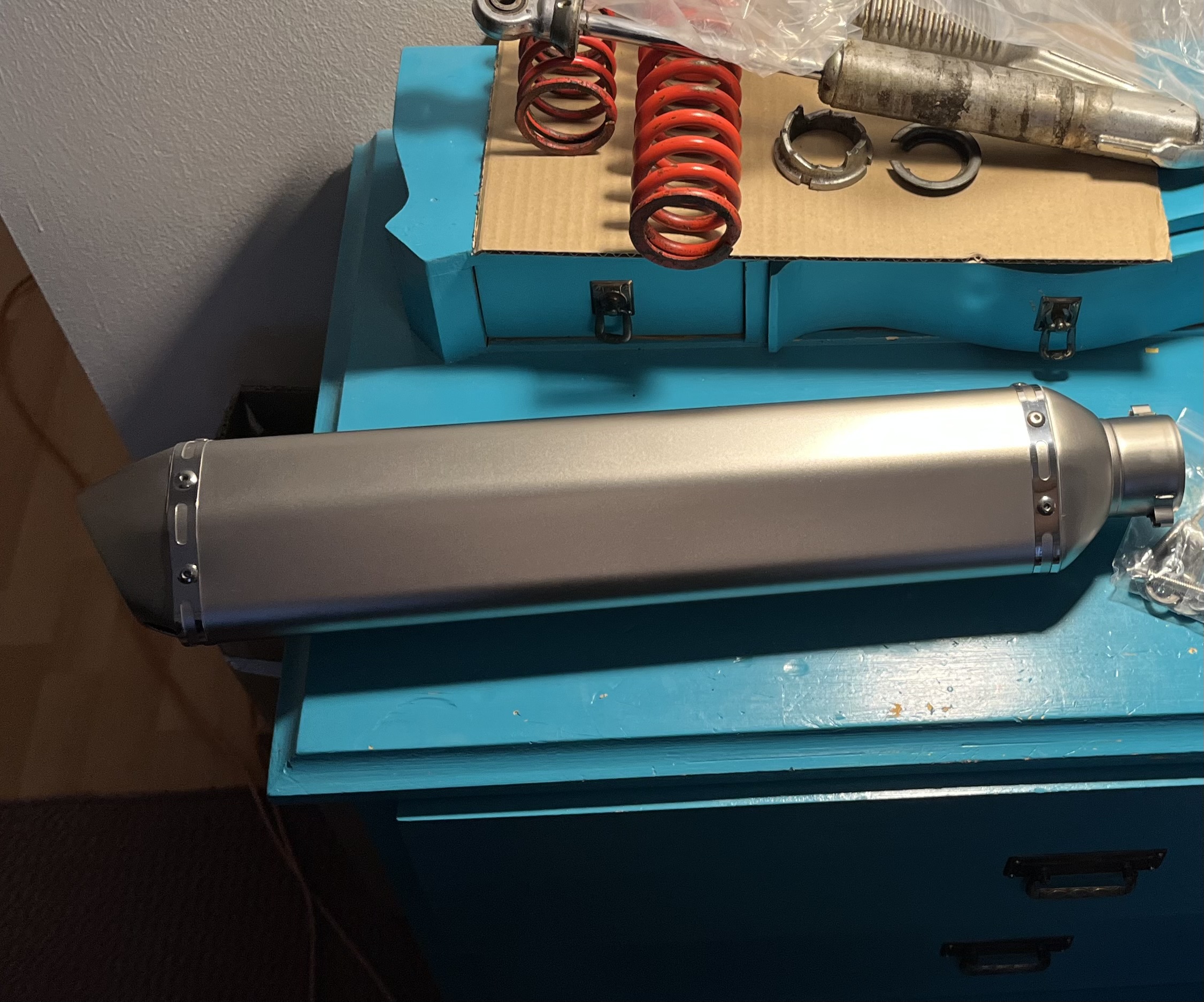

Pakoputken tekemisen aloitin 3D-suunnitteluohjelmalla suunnittelemalla, kuten olen tehnyt lähes kaikkien muidenkin osa-alueiden osalta. Pakoputken alkukäyrät tulevat Ø35x1,5mm ruostumattomasta teräsputkesta ja mutkista hitsaamalla ja alkukäyrät yhdistyvät kollektoriin, joka on hitsailtu kasaan Ø45x1,5mm mutkista ja putkesta. Takasylinterin alkukäyrä käy takahaarukan alla tekemässä mutkan, jotta molemmilta sylintereiltä tulee yhtä pitkä matka kollektorille. En on juurikaan perehtynyt pakoputken mitoitukseen ja suunnitteluoppeihin, mutta kävin putken mitoitusta läpi tekoälyn kanssa ja tällä mitoituksella putkesta pitäisi tulla ennemminkin ala- ja keskialueen toimintaa tukeva eikä ainakaan mikään kierrosputki. Äänenvaimentimen hommasin Kiinasta ja se onScorpiovic
merkkinen Akra-mukaelma. Vaimennin maksoi toimitettuna noin 60€ ja on hintaansa nähden valmistuslaadultaan yllättävänkin laadukkaan oloinen. Vastaavia vaimentimia näkyy olevan tarjolla pilvin pimein eri brändeillä ja ilman brändiä. Myös putkimutkat ja muut putkiosat hommasin Kiinasta, josta niitä saa erittäin edullisesti. Tuossa kokoluokassa 90° putkimutkat maksavat muutaman euron/kpl. Laipat leikkuutin laserilla kokeeksi JLC-CNC nimisessä kiinalaisessa firmassa, joka tekee kaikenlaista koneistus, leikkuu ja elektroniikkahommaa ja tilaus onnistuu kätevien nettisivujen kautta. En ole ennen käyttänyt heidän palveluitaan, mutta jatkossa tulee varmasti käytettyä, koska kokemus oli positiivinen. Leikkuutin laippoja 2+2kpl 6mm rosterista ja hintaa niille tuli yhteensä toimitettuna 29€. Putki tulee koostumaan neljästä pääosasta: etukäyrä, takakäyrä, kollektori ja vaimennin. Liitoksissa on tarkoitus käyttää sisäkkäin meneviä, ”klemmarilla” kiristettäviä liitoksia, joissa on lieriömäinen grafiittitiiviste välissä. Putken kannakointia runkoon en vielä tässä vaiheessa suunnitellut.

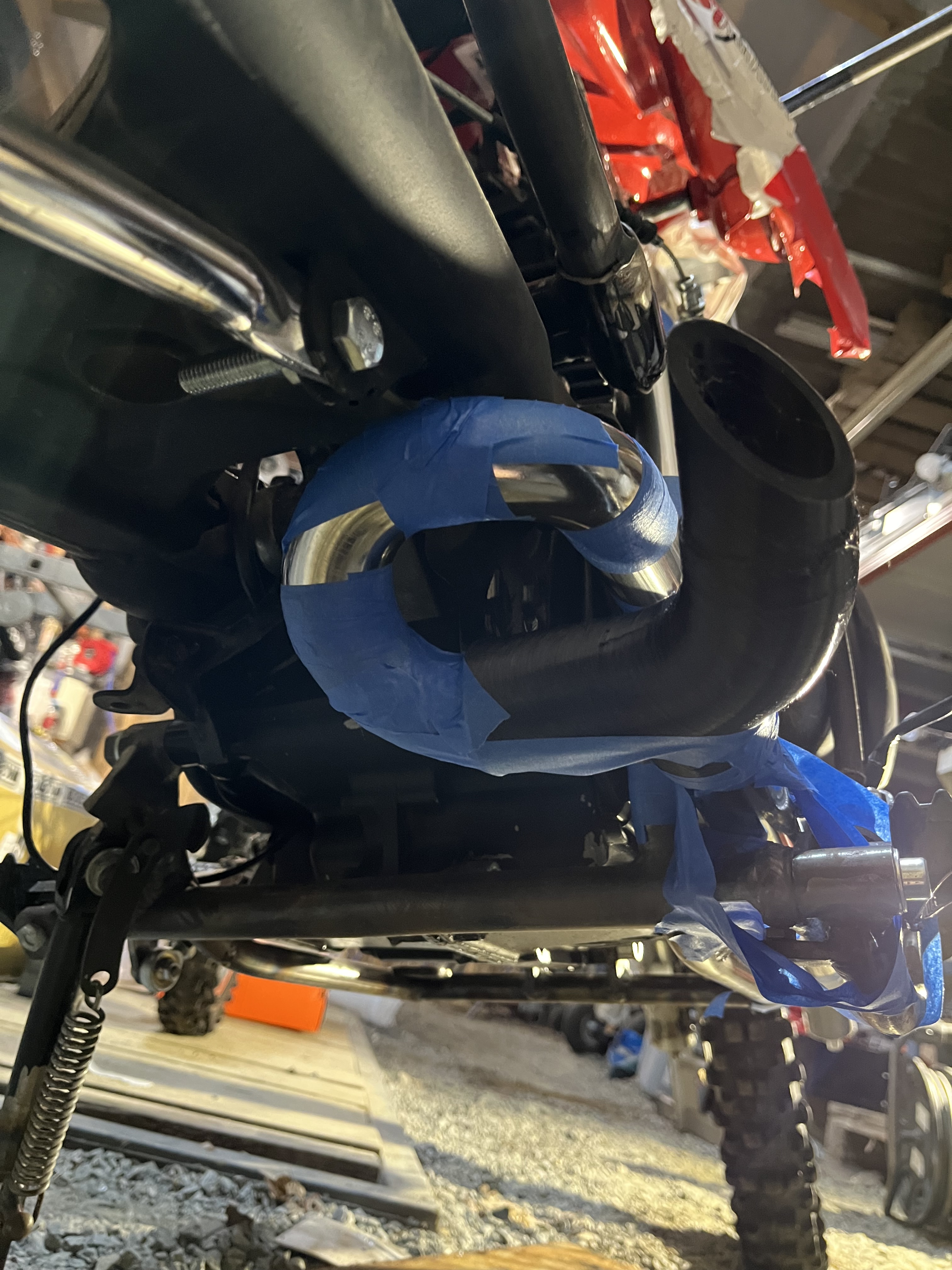

Koska 3D-malli ei ole varsinkaan moottorin osalta kovinkaan tarkka halusin protoilla putken mitoitusta ennen kuin alan leikkelemään mutkia ja hitsailemaan putkea kasaan. 3D-tulostin putken osia ja erilaisia sovitekappaleita, joilla pääsen testailemaan putken sopivuutta paikoilleen. Ajatuksena oli, että käytän protovaiheessa sekaisin tulostettuja ja varsinaisia putkiosia. Suunnittelin tulostetut osat siten, että ne saa helposti liitettyä muihin putkiosiin ja liitokset lukitaan paikoilleen teippaamalla.
Ensimmäinen putken sovittelusessio meni vannesahaa korjatessa, kun onnistuin särkemään sahasta teräohjurin, joka oli alun perin ilmeisesti jotakin sinkkivaluseosta. Toki se normaalissa käytössä olisi kestänyt ihan hyvin, mutta osa särkyi omaa tyhmyyttäni. Korvaava osa tuli tehdyksi kahdesta teräsosasta hitsaamalla ja jyrsimällä. Äkkiä tuollaisenkin osan teossa menee monta tuntia aikaa, vaikkei mikään monimutkainen kappale olekaan kysymyksessä. Muutamia tarkistusmittauksia ehdin kuitenkin tässä vaiheessa jo tekemään pakoputkiston osaltakin.
Tarkistusmittausten jälkeen muutin 3d-mallin vastaamaan paremmin todellisuutta ja tulostelin muutaman uuden sovittelumutkan. Etusylinterin pakoaukon lähtö oli alkuperäisessä mallissa vähän väärällä korkeudella ja väärässä kulmassa, joten muutamaa mutkaa piti hieman muuttaa alkuperäiseen suunnitelmaan nähden. Näillä muutoksilla sain pakoputken protoversion soviteltua pyörään paikoilleen ja tässä vaiheessa näytti siltä, että sen toteuttaminen onnistuu suunnitelman mukaisesti.

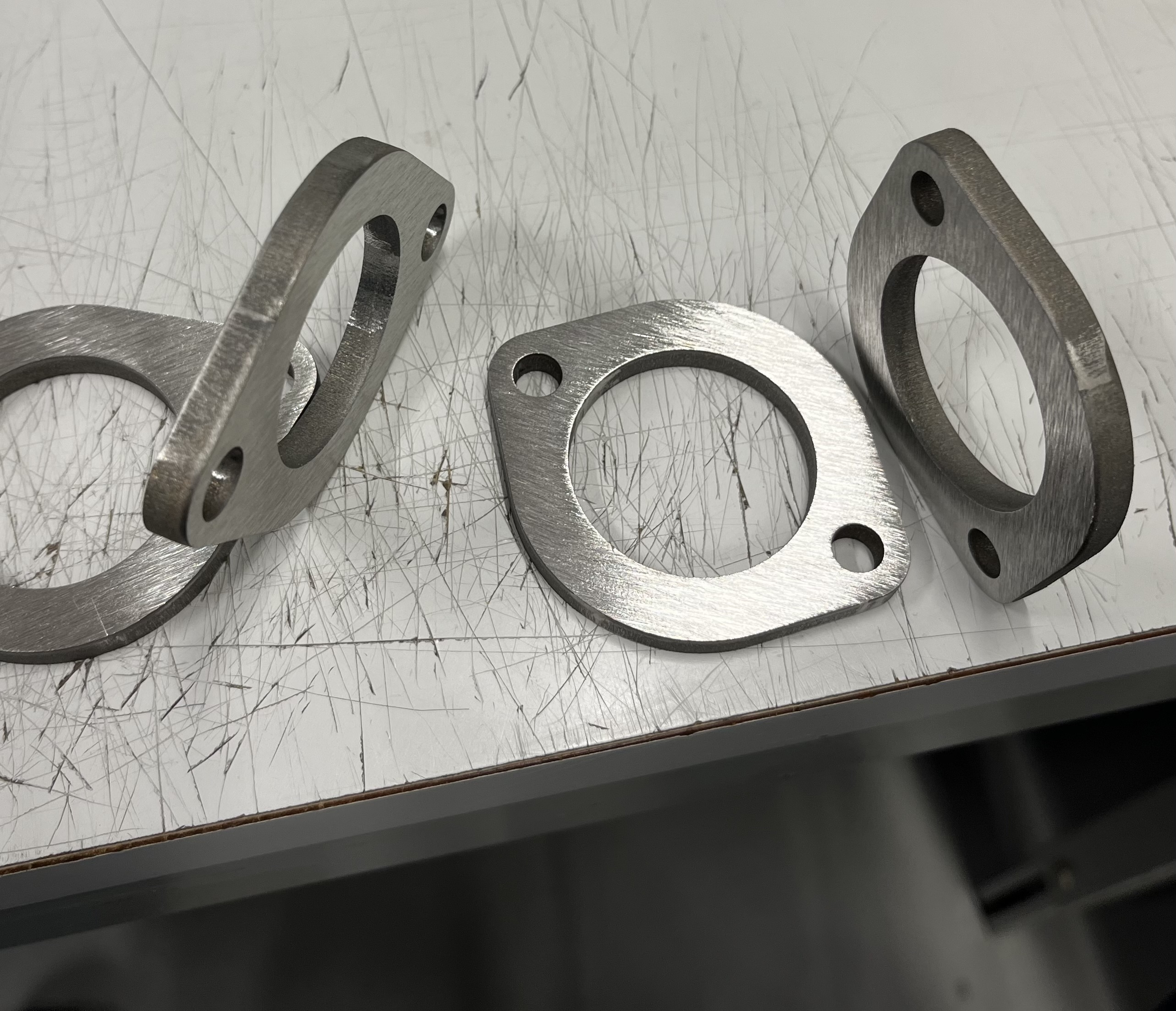

Kun sovitusmalli oli todettu toimivaksi aloitin lopullisten pakoputken osien valmistuksen. Kiinnitysholkit valmistin sorvaamalla paksuseinämäisestä putkesta sopivaan mittaan. Putkimutkien katkaisuun suunnittelin ja valmistin kulma-asteikolla varustetun katkaisujigin 3d-tulostetuista ja 2mm teräslevystä valmistetuista osista. Katkaisujigi toimi hyvin ja mutkien katkaisu haluttuihin kulmiin onnistui sen avulla varsin vaivattomasti. Lisäksi muokkasin lukkopihdeistä aputyökalun, jolla saa nuo ø35mm putkiosat pysymään paikoillaan hitsitäppäysten ajan.
En ole paljoa hitsaillut näin ohutseinämäisiä putkirakenteita aiemmin joten hitsailuhommat piti aloittaa testikappaleiden hitsaamisella ja siinä opettelussa menikin oma aikansa. Ensimmäisellä yrityksellä lisäainelanka oli näille ainevahvuuksille turhan paksua Ø1,6mm ja lämpöä joutui käyttämään turhan paljon, jotta langan sai kunnolla sulamaan ja ongelmana oli myös liian korkeaksi jäävä hitsi. Hommasin sitten Ø1,0mm lisäainelankoja ja jatkoin harjoituksia niiden kanssa. Perimmäinen ongelma varmasti toki on hidas hitsausnopeus ja huono lisäainelangan tuonnin ja polttimen hallinta. Tuo ohuempi lisäainelanka antaa kuitenkin vähän anteeksi näitä puutteita taidoissa. Ohuen langankin kanssa homma oli aluksi melkoista hakemista ja kaikkinensa erilaisia parametrikokeiluja ja harjoitussaumoja tuli tehtyä enemmän kuin mitä lopullisessa putkistossa tulee olemaan saumaa. Kuvassa on vain osa kokeiluista.
Lopulta homma alkoi jossain määrin onnistumaan ja sauma alkoi olla sen näköistä, että se kelpasi itselle, joten oli aika alkaa kasaamaan putkea. Ensiksi hitsasin etukäyrän kiinnitysholkin ja ensimmäisen mutkan yhteen, jonka jälkeen aloin sovitella osia paikoilleen pyörässä paikoillaan. Protokasauksen yhteydessä muovasin putken ja rungon väliin muutamiin kohtiin epoksimassasta kohdistusapuohjureita, jotka osoittauituivat erittäin hyödyllisiksi lopullista kasausta tehdessä. Täppäilin osat yksi kerrallaan aina pyörässä paikoillaan heftiin ja sen jälkeen irrotin putken ja hitsasin lopullisen sauman ruuvipenkissä. Ensimmäisenä valmistui etukäyrä ja siinä vaiheessa tunsin todellista onnistumisen riemua, kun hitsauskokeiluita tehdessä oli meinannut jo välillä epätoivo iskeä. Hitsaukset tein juurikaasun kanssa ja saumojen sisäpuolistakin tuli ihan ok näköiset. Juurikaasua varten toisessa päässä putkea oli käytössä silikonitulppa, jonka läpi letku meni ja toisessa päässä käytin foliopalloa. Taustalla näkyvä ruosteinen teräsharjalaikka ei liity tähän hommaan mitenkään, sattui vain olemaan kuvatessa taustalla
Seuraavaksi teen takakäyrän ja sitten kollektoriosan. Tämän jälkeen täytyy suunnitella ja valmistaa putkelle jonkinlaiset kannakoinnit runkoon. Jotain hahmotelmaa asiasta on jo päässä, mutta saa nähdä mikä on lopullinen toteutus. Kiinnityksessä täytyy ottaa huomioon lämmönjohtumisen estäminen putkesta runkoon sekä myös jonkinlainen joustavuus.
