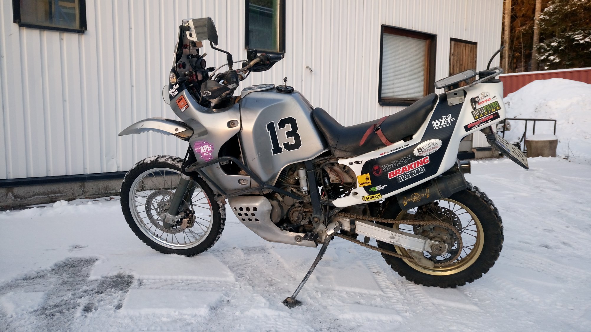

Tuosta torimyyjän twinistä on pelastettu osia talteen ainakin kahden kurapyöräilijän taholta ja fb-kurapyöräilijöiden puolella selvisi pyörän rakentaja. Boanon takatankki sivukatteineen, penkki ja etutankki ilmanputsareineen on ainakin ostettu raadosta pois. Tuosta etukate + rallitornisysteemistä en tiedä, että onko mennyt jo tarpeeseen. Liitekuvassta näkee millainen twini on aikoinaan. Rakentaja saa kertoa toki lisää yksityiskohdista jos haluaa.

Arvelinkin, että olisi juuri tämä pyörä. Kun olin itse Afrikkalaista ostelemassa, niin tämä oli silloin myytävänä. Tosin itse jänistin, kun ei ollut juuri isojen mopojen kanssa pelannut ja tätä oli aika rankalla kädellä muokattu, niin ei ollut varmuutta omista taidoista ja tiedoista(miten korjataan ja mistä osia). Nykyisillä tiedoilla ja taidottomuudella olisin varmaan ostanut tuon.
