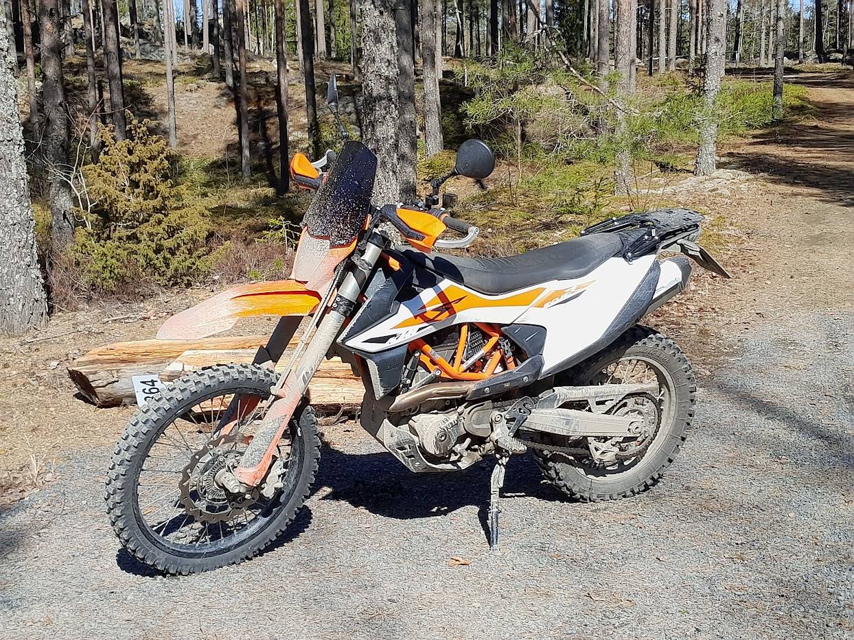

Laitoin Puigin pleksin 2019 malliin. Käytin jatkomutteriviritystä välipalana, jotta se tulee tarkoitettua pystympään, että saan paremmin tilaa tabletille. Nyt se tuli aika lailla lampun linjaan. Vähentää mukavasti ajoviiman painetta vartalossa eikä varsinkaan vastatuuleen ajaessa tarvitse nojata niin paljon ajoviimaa kohti. Tuo myös sopivasti suojaa alkukevään viileille keleille. Ekan päivälenkin ajoin vaahtomuovitulppien kanssa, jolloin kypärämelu mielestäni kasvoi viime kesään mennessä, mutta se jälkeen on tullut ajettua valetuilla tulpilla, eikä melusta ole ollut haittaa. Tekee myös tuulisella kelillä keulasta ehkä vähän levottomamman, mutta vaikea verrata viime kesään.
