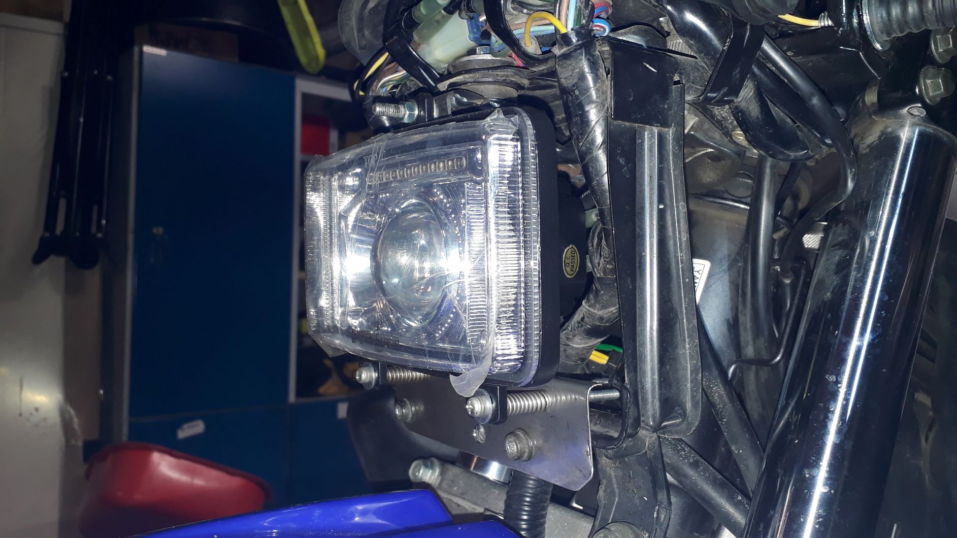

Xt600:seen sain Valtra umpion rakenneltua parin tunnin näpräämisellä, ja 10-0 voittaa orkkis tuikun :D

Helppo oli tehdä kiinnitys/säätö systeemit.
Loivaa ylämäkeä vasten otetut kuvat valokeiloista ei kerro ihan totuutta keilan pituudesta.
Mut ite oon ainakin tyytyväinen satasen sijoitukseen :)
