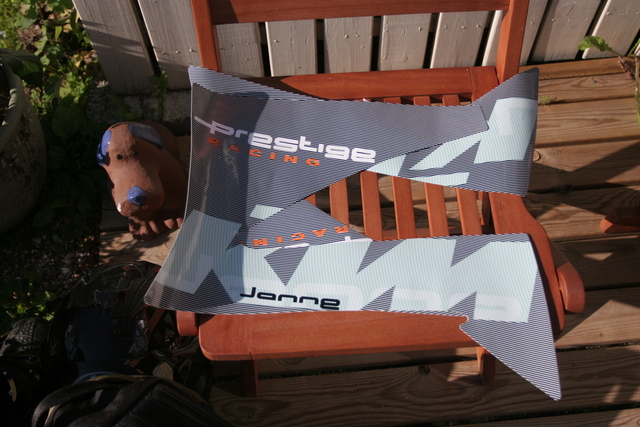

Jo pidemmän aikaa olen kaipaillut tuohon mustaan 18L tankkiin jotain piristystä, näyttää jotenkin niin.. mustalle. Sitten löysin Racestyles:n ja synkästä hinnasta huolimatta pistin teipit tilaukseen.
Heidän webbikaupassaan ko. teippien mallikuvassa on teipeissä "Sascha" -nimi. Mailasin heille, että koskapa nimeni ei ole Sascha niin en halua ko. nimeä teippeihin. Vastasivat, että saa toki omankin nimen niihin, ei maksa mitään. Kysyin myös josko teipit saisi ilman niitä pulttien reikiä kun niitä ei 18L tankissa kerran ole. Vastasivat, että tottakai saa.
Maksu ennakkoon pankkisiirtona, odottelua, että rahat näkyvät heidän tilillään ja sitten vielä viikon verran ennenkuin teipit olivat noudettavissa lähipostista. Tällävälin tuli sopivasti pidettyä 2vkoa kesälomaa :)

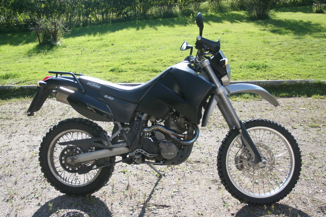

Tälle se näytti ennen:
Nämä siihen pitäisi laittaa:

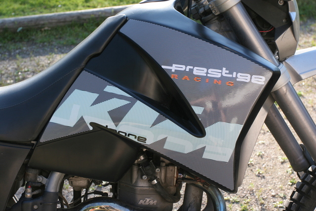

Teippien mukana tuli asennusohjeet jotka osoittautuivat sangen hyödyllisiksi; ei olisi tullut mieleenkään kastella liimapintaa saippuavedellä ennen paikalleen laittoa. Saippuavesi esti teippien tarttumisen välittömästi ja niitä saattoi siirrellä ja kohdistaa ihan rauhassa. Operaation kestäessä ja kestäessä piti välillä hieman lisätä saippuavettä kun alkoi teippi jämähtää kiinni.

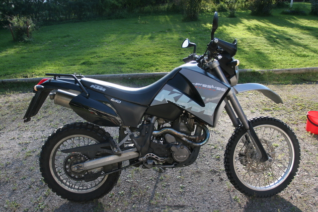

Tämmöinen siitä sitten tuli:

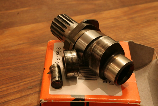

Tuolla toisaalla ihmettelin tikittävää ääntä ja kerroin homman loppuneen kun imupuolen keinuvivun laakeri hajosi kokonaan n. 28600km ajon jälkeen. Siinähän sitten toki oli myös nokka-akseli pilalla. Tämännäköistä jälkeä (laakerin neulat katosivat muruina jonnekin Misen autotalliin):

Teipit ovat kyllä todella onnistuneet..

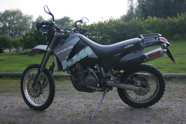

Eilen illalla tuli viriteltyä uusi rööri kun nimim. Mise meni lupaamaan, että homman voi tehdä heidän lämpimässä tallissaan. Välillä ei tarvinnut kuin seisoskella ja katsella homman edistymistä. Harmi kun talon emäntä ei ollut kotona, olisin voinut mennä sisälle kahveelle homman valmistumista odottelemaan :lol:
Vaan siellä se nyt on, Akrapovicin käyrät ja Wingsin vaimennin. Tyhjäkäynnillä ääni on terävämpi kuin ennen, mutta pienillä kierroksilla terävyys häviää äänestä ja kuulostaa suunnilleen samalle kuin ennenkin. Kaasua reilummin avatessa taas terävyys palaa ääneen, ehkä vähän turhan kovana. Täytyy hetki fiilistellä tarviiko laittaa pienempi db-killeri vai ei. Nyt paikoillaan siis se isompi (Wings:n vaimentimien mukana tulee kaksi; iso ja pieni).
Mutta se tärkein; kaasariin ei koskettu joten vaikea sanoa sen säätöjen osuvuudesta mitään, mutta kyllä se paremmin vetää kuin ennen. Jos ero nyt ei mikään suuren suuri olekaan niin ihan selkeästi havaittava kuitenkin 8)
Ja lisäksi.. tämä voi nyt olla pelkkää kuvittelua, en mene vannomaan, mutta.. ihan kuin LC4:n kuuluisa tärinä olisi siirtynyt tangosta enemmänkin satulaan. Vai huomaako sen pakaroiden tärinän nyt selkeämmin kun se ei tunnu käsissä? Joillain kierroksilla tärisee kyllä käsissäkin, mutta muuten on melko tasaista.
Rahaahan tuohon meni ihan merkittävästi, mutta ei ainakaan vielä kaduta. Alkuperäinen rööri alko olla jo todella rapea; varmaan puolet ainevahvuudesta putosi lattialle irroittaessa joten alkoi jo olla aikakin vaihtaa.
Sellainen huomio vielä, että liekö tuo Akrapovic speksattu SM mallille koska vaimennin jää selvästi edemmäs kuin ennen. Laitan kuvia jahka ehdin (lue: jaksan).

Ei nyt erityisen hyvin näy tuo Wings tuossa kuvassa, mutta vähän kuitenkin. Pitäis siirtää tuota pöntön kiinnitystä pykälä eteenpäin, jää nyt hieman tuon Wings -logon päälle.
Nuo kuvassa näkyvät Ortliebin satulalaukut ostin viime kesänä emännälle ja kokeilin niitä ensimmäistä kertaa itse kun ajelin kyseisenä viikonloppuna n. 800km. Täytyypä todeta, että todella hyvä systeemi! Niihin mahtuu suorastaan hämmentävän paljon tavaraa vaikkei ne tuon isommat olekkaan. Mitään laukkurautoja tms. ei tarvitse, senkun heittää ne satulan yli ja vähän remmeillä pistää kiinni. Saattavat kyllä pidemmällä käytöllä aiheuttaa pientä hankaumaa muoveihin, mutta ainakaan tuolla matkalla ei vielä jäänyt mitään jälkiä. Jotain pientä tukea ehkä kannattaisi viritellä takamuovien alle sillä jos laukuissa on vähänkään enemmän painoa runttaa ne vasemman muovin kiinni vaimentimeen ja oikean työkaluboxiin. Eri asia sitten se, että onko sillä mitään väliä. Ainakaan titaanipönttö ei kuumene juurikaan lämmintä kuumemmaksi joten muovin sulaminen ei ainakaan ole ongelma.
