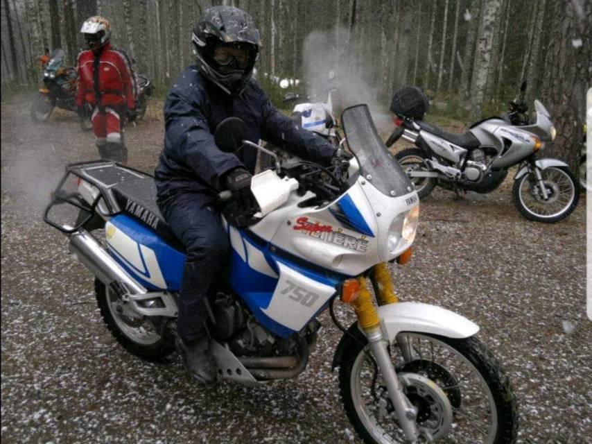

Siinähän on keltainen Kivetty-tarra, vuodelta 2011, ensimmäinen kevät ja syksy. Nimim. tomiik ajeli sillon tollasella ja osallistu noihin ekoihin Kivettyihin tollasella, viime vuosina kasigessulla. Muistan hyvin kun järjestän tota Kivettyä ja itelläkin ollu kaks ST:ä, niin kiinnostaa muutenkin tämä. Tompalla oli toinenkin varaosina suurinpiirtein "lihalaatikoissa", sellanen valko-violetti-vaaleenpunanen.
Minäpä laitan Tompalle tän linkin, jos vaikka kommentois jotain, mikäli tää sen entinen on. Muita Tennareita ei kyllä ole muistaakseni ole tolla värillä Kivetyssä ollu, ainakaan noissa mistä tuo tarra on.

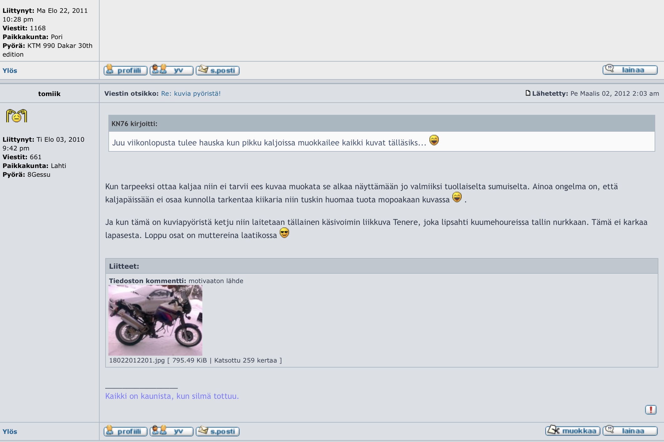

On se Tomin, tossa näkyy tarra toiselta puolelta. Tarra siis 2011, tämä kuva toukokuulta 2012.

Heh. Nostalginen vehje. Tuo ”ruho” oli minulla elintenluovuttajana. Nuo ainoan ja oikean värisen Teneren katteet on vuosimallia -89 ja tuo lihalaatikoissa ollut vehje taisi olla -94. Minä ostin raadon joskus -11 tai -12 joltakin forumilaiselta Nilsiästä. Otin siitä ne violetit katteet sekä tankin. Noi sini/valkoiset jäi sitten tähän raatoon jonka myin jollekin toiselle forumilaiselle melkein heti. Näyttää olevan minun tekemät naarmut ja liimaukset edelleen tallessa noissa katteissa. :D Työkaverilla on edelleen se minun -89 Tenere josta nuo katteet ovat peräisin.

tomiik kirjoitti:Heh. Nostalginen vehje. Tuo ”ruho” oli minulla elintenluovuttajana. Nuo ainoan ja oikean värisen Teneren katteet on vuosimallia -89 ja tuo lihalaatikoissa ollut vehje taisi olla -94. Minä ostin raadon joskus -11 tai -12 joltakin forumilaiselta Nilsiästä. Otin siitä ne violetit katteet sekä tankin. Noi sini/valkoiset jäi sitten tähän raatoon jonka myin jollekin toiselle forumilaiselle melkein heti. Näyttää olevan minun tekemät naarmut ja liimaukset edelleen tallessa noissa katteissa. :D Työkaverilla on edelleen se minun -89 Tenere josta nuo katteet ovat peräisin.
Eräiden naarmujen ja halkeamien synnyn olin livenä Kivetyn kämpän pihassa näkemässä kun Tomppa lähti Lahtea kohti. :) Hienoja muistoja vuosien varrelta, ja hienoo että näihin "vanhoihin tuttuihin" laitteisiin törmää täällä vuosien jälkeen. Lisää vaan juttua, seuraan! Ja toivottavasti itellekkin löytyy vielä ST tallin nurkkaan rassattavaks. :P

Kuvia pyöristä ketjusta löytyi tuommoinen. :D
Tuommoinen
Tuommoinen
