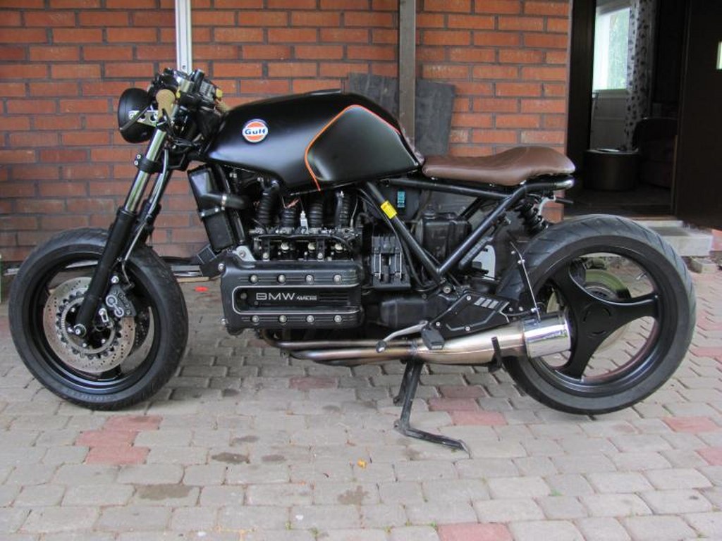

32 vuotta sitten opitut ja 30 vuotta sitten viimeksi käytetyt metallityöopit on nyt palautettu mieleen kottisavustinrojektilla, joten on aika siirtyä astetta vaativampiin.
K75 RTstä olisi tarkoitus löytää katteiden alta Street tracker, jotain tuollaista.KuvaKuva

Terse. Tommonen tuli omasta k-satasesta. Tosin en päässy koko kesänä ajamaan pyörällä, ku customoinnin kaupantekijäisiksi sain pyörään käyntihäiriön, joka selvis vasta toissapäivänä.
Nyt kone siis laulaa. Vielä tarvis siis löytää paikka paisuntasäiliölle, nipouttaa piuhat, ehkä laittaa lokareita yms.
No nythän täs on talvi aikaa.
