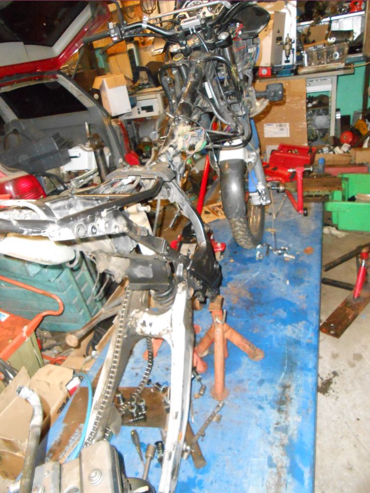

Vihdoin jotain tällekkin. Pakosarjan käyrät saatu vihdoin väkivalloin irti. 2 pinnapulttia katkesi. Toivottavasti saa vaihdettua suosiolla sitte kun kansi on työn alla.
Motti pääsi vihdoin irti. Saa alkaa ihmettelemään että mitä kaikkee tarvii hommata.

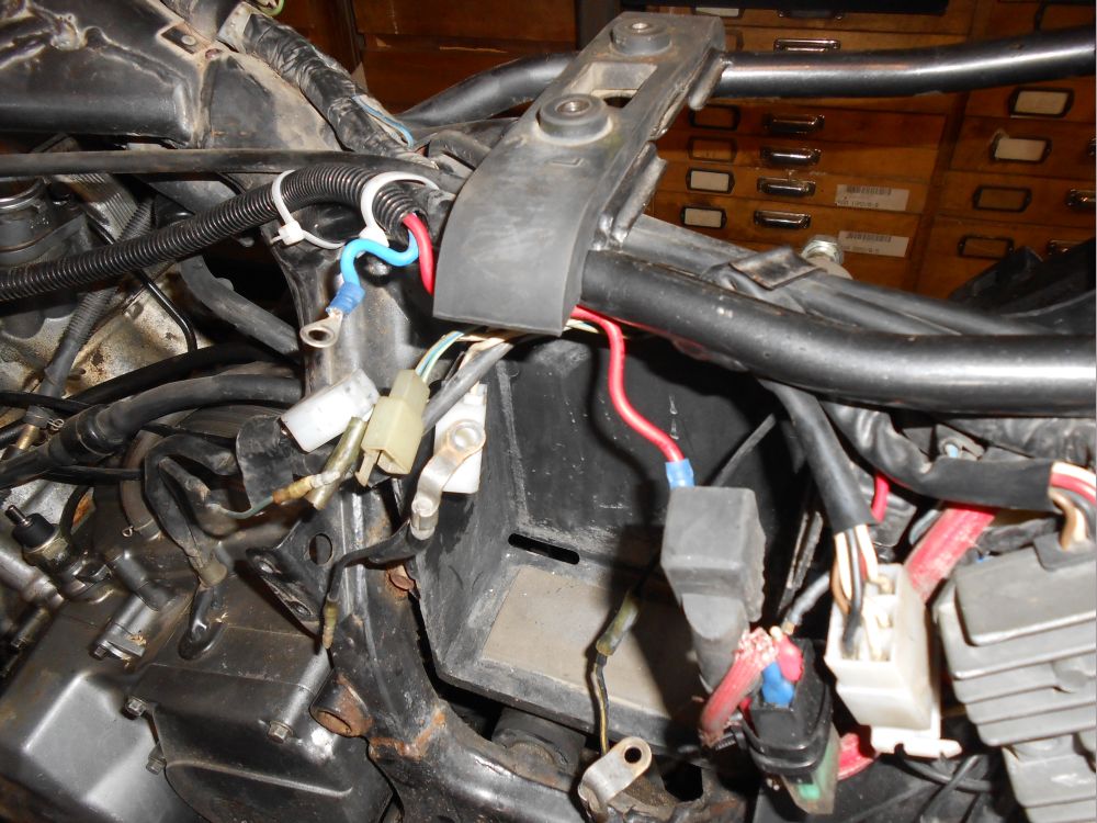

Akun lähistön sähköjohtojen kanssa tulee vielä josain vaiheessa ihmeteltävää, puolet lähti irti liittimistään kun otti littimiä irti.

Sentin verran joutuu siirtää vihreitä putkia ku otti tankkiin kiinni.
http://www.vkukko.fi/yamaha/yama671.jpg
Muovinen takavalo ym , muoviklöntti saanee dremeliä josain vaiheessa.
http://www.vkukko.fi/yamaha/yama672.jpg
Rojektiin tulee tauko ku kyykkyhökötyksella viikon päästä norjaan. Ei tarvi teidänkään muutamaan viikkoon näitä spämmejä kiroilla.
