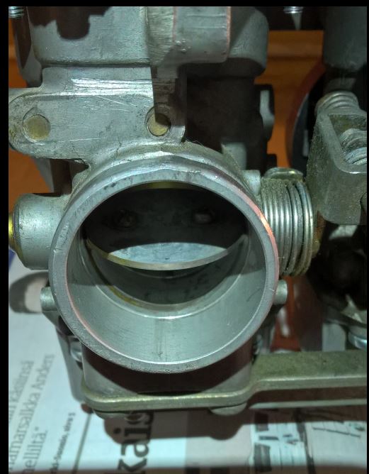

Kävin koppaamassa kaasarisarjan irti rungosta ja ei muuta kuin tutkimaan.
Nämä ovat minulle varsin tuntematonta aluetta.
Tehty kaasareille:
-purettu pois rungosta
-hankin jenkeistä huoltokitin, joka asennettu. Mukana uudet suuttimet jatiivisteet.
Lisäksi neula yms. Kohokammiossa on neula-, pää(135)- ja tyhjäkäyntisuutin(45).
Nämä uusittu. Paineilmalla kolusin läpi.
-kurkusta läpän luota ei löydy pienempiä reikiä. Ainoastaan kurkun katossa minusta ryypyn reikä
extra satsia varten.(kuva)
Taidan laittaa satsin takaisin ja koittaa tuolla sähköisellä pumpulla mitä tapahtuu.
Muuta ei nyt oikein osaa.
-Esa

No on kyllä eka kerta kun ei kasarissa ole tyhjäkäyntipiirille reikiä.
mihinkä se kanava sieltä suuttimelta mahtaa mennä, sinne suuttimen reikään paineilmaa taikka varovasti wd40 tai vastaavaa niin löytyy kanava, jostain se täytyy joka tapauksessa löytyä.

Onko tyhjäkäynnin seos ruuvi yläpuolella kasarissa tuon alipainekalvon kannen etupuolella, jossain kuvassa näytti olevan ja se kanava on siellä ylhäällä.
Ootko säätänyt niitä ruuveja, jos ovat kiinni, niin ei tule polttoainetta, niiden kanavien reijät ovat nyt ensimmäiseksi tarkastettava, että ovat varmasti auki.

Seosruuvit on kaasareitten päällä. Tavallaan toisessa reunassa kuin "ryypyn" kamppeet.
Reikä kurkussa ylhäällä on juuri tuon ryyppypaketin alla.
Noita reikiä etsiskelin DR800 kaasareistakin, mutta piilossa olivat nuokin. Kun nuo partit on
nyt pöydällä, pitää katsoa mistä polttonesteet purkautuu.
