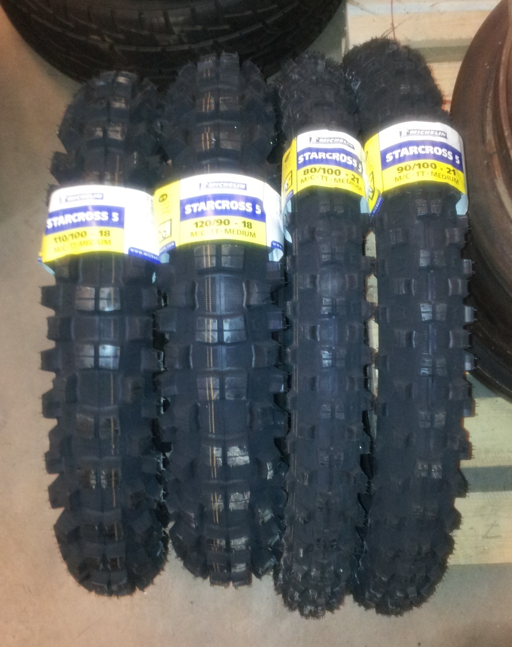

Tuli muutama Starcross5 Mediumina hypistelyyn, katsotaan jos kelpaisi kivikkoon ja satunnaisiin makkarapöräytyksiin. Otin muutamia suurpiirteisiä mittoja, kun misukan sivuilta en tuntunut löytävän. Alla on nyt kevättä odottamassa 90/100 ja 120/90 pari, aika jöötejä.
................ paino ... korkeus ... leveys(nappulat mukana) ... keskinappulan korkeus
80/100-21 3,65kg ... 70,5cm ... 8,5cm ... 11mm
90/100-21 4,15kg ... 71,5cm ... 9cm ... 11mm
110/100-18 5,25kg ... 67,5cm ... 12cm ... 15mm
120/90-18 6,25kg ... 68,5cm ... 13cm ... 15mm
(Sorge näissä on joku salamasta tykkäävä seos

Mielenkiintoista että 120/90 takarengas on korkeampi kuin 110/100, vaikka nimellisten mittojen mukaan sen pitäsi olla matalampi (120x0,9=108). No tamä vahvistaa sen, että ison ilmatilan halutakseen kannattaa ottaa mahdolisimman leveä rengas katsomatta paljon korkeuksia.

Juu ei kokoja kannata katsoa kun joka valmistajallakin on omat määreensä..
