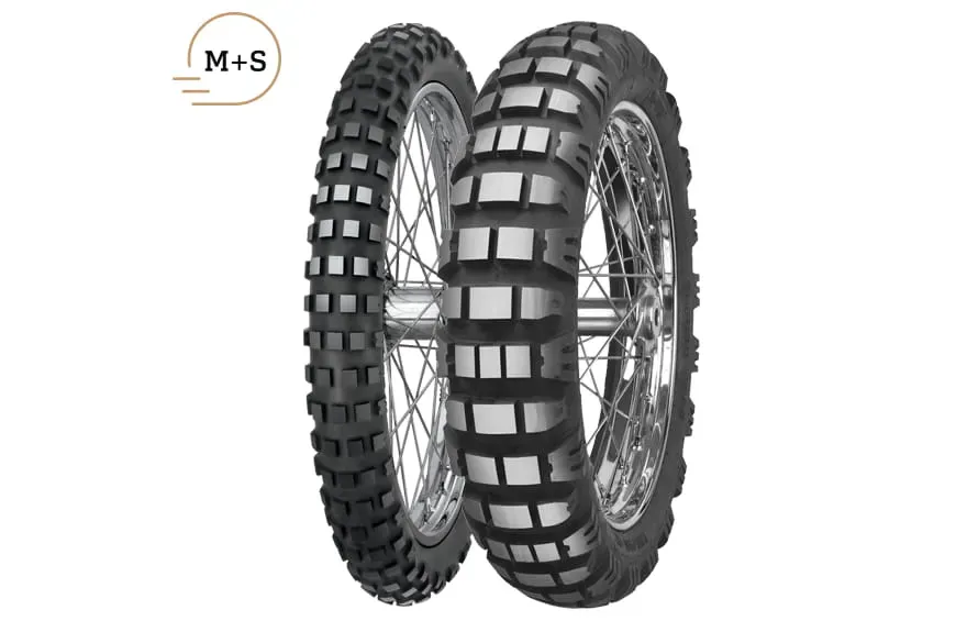

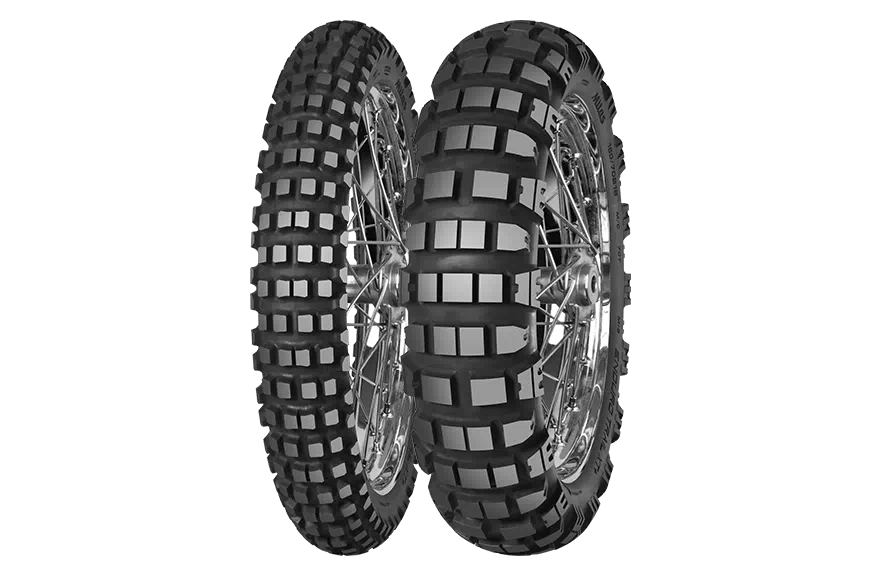

E-09:n päivittymisessä Enduro Trail XT+:ksi eturenkaan kuvio meni täysin uusiksi, eli se ei enää ole matalanappulainen vaan sama kuin entinen E-13, mutta tubeless. Takarenkaan kuvio muuttui myös hieman, eli on nyt sama kuin vanha E-12, mutta tubeless sekin ja samalla puolivyörengas eikä ristikudos. Suora seuraaja E-13:lle ja E-12:lle on Enduro Trail Rally Pro ja ne on edelleen sisärenkaallisia.

Kuvat Mitaksen sivulta:
Vanha E-09:
Uusi Enduro Trail XT+

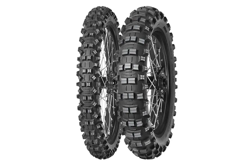

Taas meni yksi C-02 loppuun 690:ssä ja se kesti saman 4000 km kuin edellisetkin. Edessä oli tällä kertaa Mitakselta Terra Force-EF Super 90/100-21 eli keltaraitainen kovempi seos. Melko harva, mutta se meni sopivasti loppuun samaan aikaan C-02:n kanssa. Aikaisemmin olen käyttävyt edessä C-17:ää, ja siinä on ollut se "ongelma", että se kestää 1,5 C-02:sta, ja nuuka kun on, niin on pitänyt katsella joku väliaikainen takarengas C-02:n jälkeen, että saa ajettua eturenkaankin loppuun. Sivunappulat tuossa Terra Force-EF:ssä on vähän hassusti melkein suoraan sivulle päin, mutta se ei haitannut ajossa.
