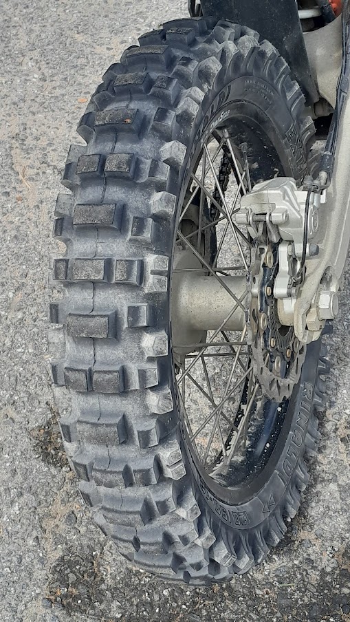

Kokeilin tällaista halparengasta 690:ssä. RMX35 120/90-18 maksaa 55 euroa Motonetissa, niin ei korkealta putoa vaikkei niin hyvä olisikaan, ja Tampereella sitä on jatkuvasti hyllyssä. Kovaa ja muovisen tuntuista seosta. Pitää ihan ok soralla, mutta kuuluu yhtä nopsaan kuin Tracker ja MC360 Midhard. 1700 kilometrin (25 tunnin) jälkeen keskellä on 5 mm nappulaa. Kuluneena vähän vikurit ajo-ominaisuudet soralla, eli irtoaa vähän hätäisesti sladiin. Toimi ihan ok tällaisena lyhyen ajan renkaana, että eturenkaassa oli vielä edellisen takarenkaan jäljiltä pintaa kulutettavaksi ennen kuin laittaa molempiin päihin uudet.

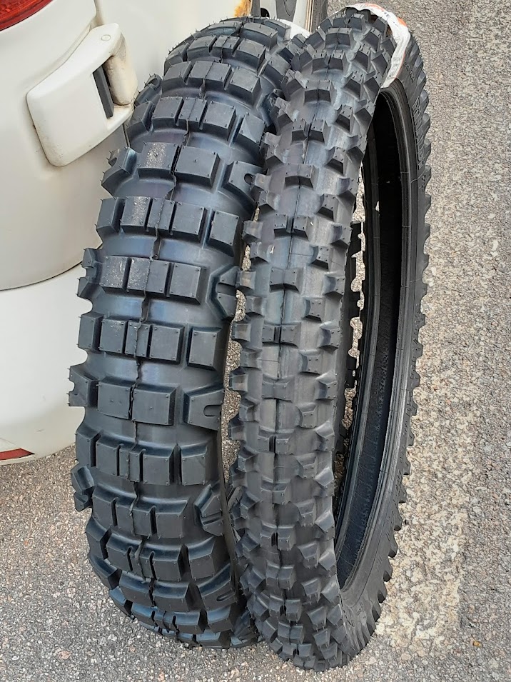

Ensi kesälle lisää näitä budjettikumeja kokeiluun. HE40 90/90-21 ja HE42 140/80-18. Olivat kokonaiset 115 € yhteensä. Josko tällä takarenkaalla pääsisi kohtuulliset kilometritkin.

Jani M kirjoitti: Ma Syys 11, 2023 10:28 am Ensi kesälle lisää näitä budjettikumeja kokeiluun. HE40 90/90-21 ja HE42 140/80-18. Olivat kokonaiset 115 € yhteensä. Josko tällä takarenkaalla pääsisi kohtuulliset kilometritkin.
Nämä ovat olleet 690:ssä nyt 1600 km. Eturengas oli melko vikuri asfaltilla ensimmäiset 1000 km, niin ettei tehnyt mieli koittaa edes irroittaa käsiä sarvista kovemmassa vauhdissa. Vikuroi alkuun myös kovalla soralla, mitä en muista aikaisempien eturenkaiden tehneen. Nyt enemmän ajettuna se on alkanut rauhoittumaan. Irtosoralla ihan ok. Vikurointia lukuunottamatta aika samanlainen kuin muut Fimit, eli ajaa asiansa. Kulunut sen verran, että kokonaiskesto on varmaankin normaalia etu-Fimien 3000 - 4000 km. Michelin Tracker ei kuitenkaan ole kovin paljon kalliimpi ja pääsin sillä 5000 km, joten tuskin tulee laitettua tätä toiste eteen. RW33 on aika samalla kuviolla ja on vielä 5 euroa halvempi Motonetissä, joten ehkä se, jos jostakin syystä kumminkin tulisi laitettua vielä Rinaldi.
Takarengas tuntui alle laitettaessa sormiin melko kovalta seokselta ja runko on jäykkä, mutta se pitää soralla tosi hyvin ja on ollut hyvä ajaa sladissa. Asfalttiominaisuudet on myös hyvät. 1600 km jälkeen siinä on pintaa keskellä 6,5 mm (alunperin 13 mm), joten kulutuskesto on melko huono, mitä ei oikein osannut odottaa crossirenkaita tiheämmän kuvion ja kovan seoksen takia, mutta oli se halpakin. Ei ole saatavilla oikein mistään, joten jäi kertakokeiluksi.
