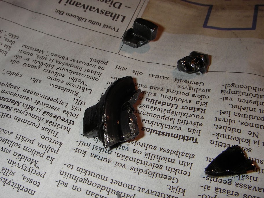

Katselin tuossa kuvia ja hammasrattaissa näkyy ns. pitting korroosiota eli kuoppaantumista. Onko tämä vaihdon paikka vai onko syytä edes huolestua vielä? Ainakaan sieltä ei ole kulmia irti tai vastaavaa.
Re: Suzuki DR 650 -91 Koneremontti
Omassa oli vastaavaa, niin vaihdoin. Ei tarvi sitten miettiä ajaessa... Seuraava vaihe kun saattaa olla, että rattaan hammas katkeaa ja käy hullusti.
