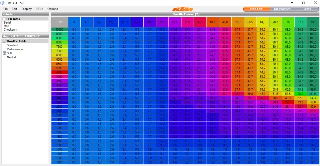

Kiitokset Epe:lle privaattina saaduista 234 kartoista!
En saa edelleenkään EP karttaa imuroitua pyörästä mutta sain nuo ladattua pyörään päin.
Ei mitään muutosta toiminnassa joten kaippa siellä oikeat kartat oli jo valmiina.
Karttoja vertaillessa huomasin että 2013 EP karttojen soft on aika pitkälle kopio Ama:n rpm relative kartasta.
Ei ole tainnut KTM maksaa Amalle mitään provisioita :D
Sitten vielä kieltävät TuneEcua jakamasta näitä :oops:
No tutkimukset jatkuuuuu....

epe
Viestit: 139
Liittynyt: La Tammi 01, 2011 3:33 pm
Pyörä: Ready to Fail
Re: KTM 690 E/R TuneECU
Viesti Kirjoittaja epe »
Pelzi66 kirjoitti:Kiitokset Epe:lle privaattina saaduista 234 kartoista!
Jepjep... tai sitten minä kämmäsin.. tarkastampa illalla mitä tuli lähetettyä
En ole puolesta enkä vastaan vaan pikemminkin päinvastoin
