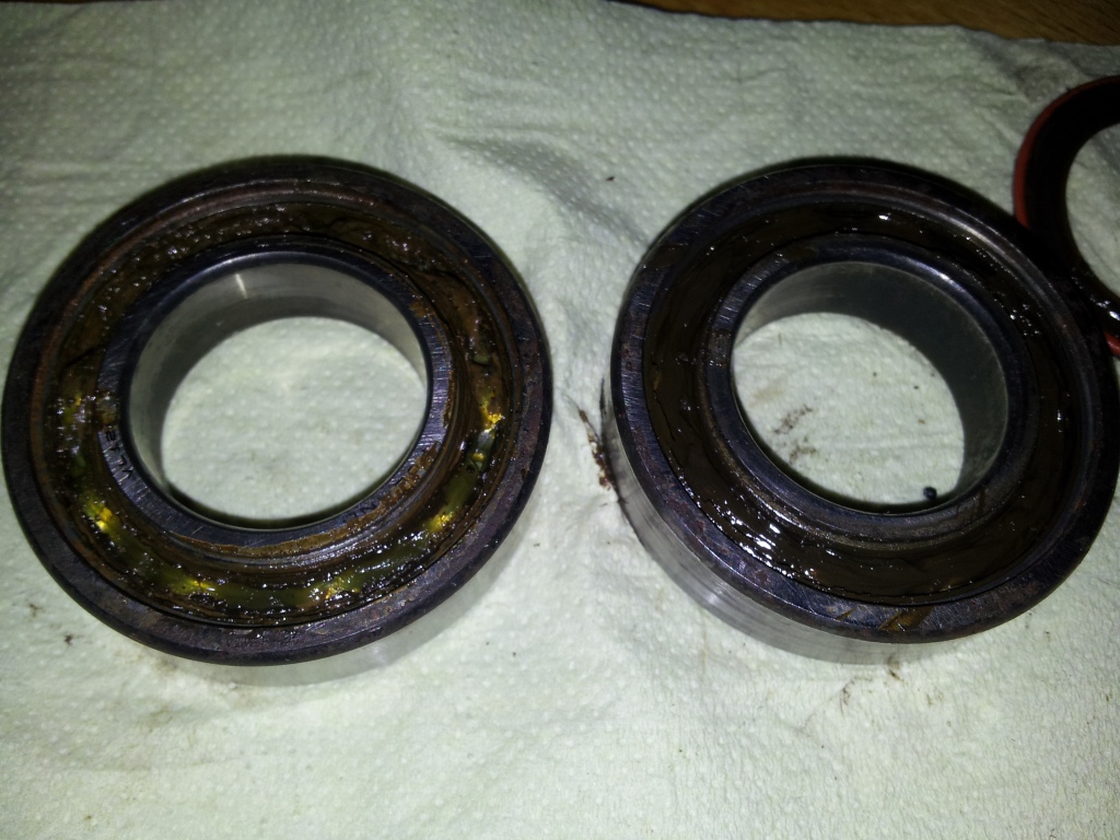

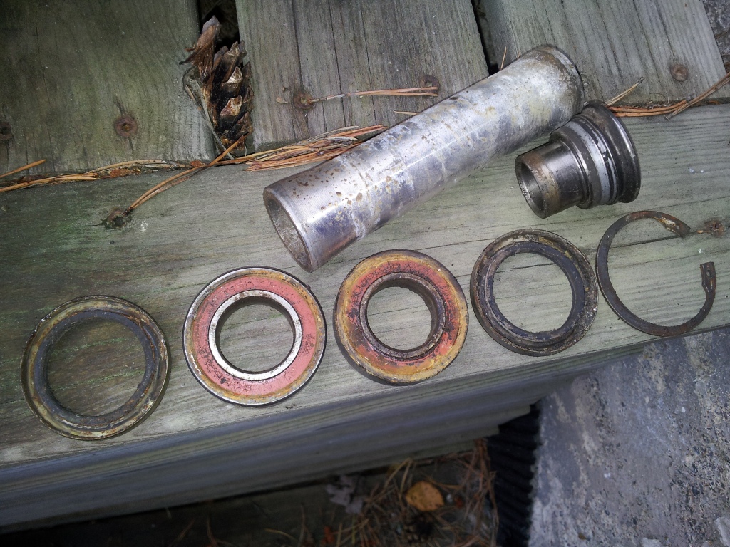

Re: KTM 350 ja 500 EXC
Ton näköistä uittokamaa vajaa 100h ajetusta tuli.
Ei toi nyt siltä näytä että siellä liian vähän rasvaa olisi alun alkajeen. Enkä kyllä niin pihi mies ole että rupeisin rasvoja vaihtelemaan useita kertoja, teoreettisen muutaman tunnin lisäelämän takia.
