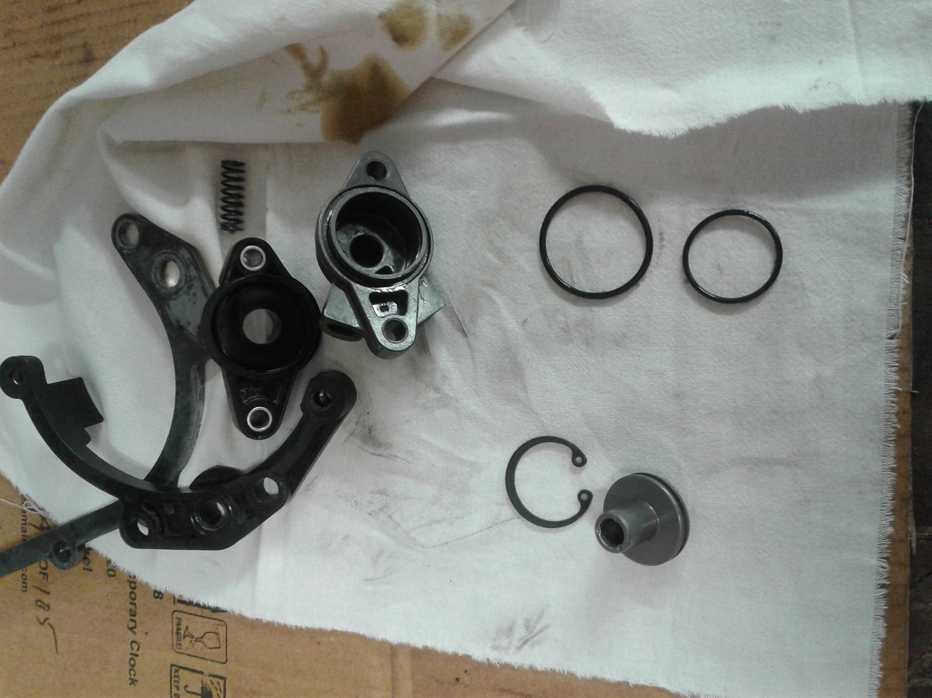

Näin talvella pitää huoltaa mopoa, syksyllä ihmetteli kytkimen toimintaa. Tuntui että luistaa no rupesin tutkimaan asiaa huomasin että öljy tulee väärästä välistä :shock: Kertokaas asiantuntijat saako noita o-renkaita ihan metritavarana? Pitää lähteä huomenna varaosa kaupasta kyselemään..
Sitten toinen juttu samalla tutkin rattaita välitykset näkyy olevan 16/49 kun vakio on 17/42 mielipiteitä tästä? Vit.. kun tuohon väihdettu sähkö osia ja johtoja niistä ei saa mitään tolkkua :twisted: :twisted: Mitäs olette mieltä onko tuolla pakoputken kääreellä mitään virkaa? Syksyllä juttelin 990 omistajan kanssa joka oli sitä mieltä että kannattaa ottaa pois :?:
