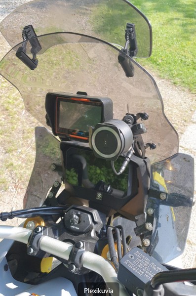

Ajelin myös parinpäivän ja vähän yli 1000km lenkin eteläsuomeen. Pieniä pikiteitä ja soraa, muutama kymmenkilometriä isompiakin teitä. 8Strommi osoittautui loistavaksi. Itse olen tosityytyväinen vähän harvempiin (47 taka) välityksiin. Nyt on vähän enemmän täysin värinätöntä vauhtia ja silti paukkuja aivan riittämiin kaikissa tialnteissa. Ja taitaa edelleen lähteä 3-vaihteella risteyksistä paikaltaan. 2 ainakin.
Tuulilasi pulmaan (suuri väli tuulisuojan ja pyörän välissä, mistä tuuli pääsi suoraan alavartaloon. Plexinä on siis mra lisälipallinen touringplexi ) tein ratkaisun talven aikana, joka on nyt testattu erittäin toimivana. Hommasin ja laitoin minkäs muunkaan kuin adventure kessun ”wind deflektorit” tuulilasin alapuolelle. Sopivasti niissä muotokin sattuu sopimaan hyvin mra plexiin. Sain ne vielä kiinnityttyä ilman ainainoatakaan reiän ym. kiinnityksen tekemistä katteisiin. Nyt tuulen suojaus on sillä tasolla kun oletan hyvässä matkaenskan olevankin, ilma liikkuu, muttei ärsyttäviä kovia puhureita tule suoraan mistään suunnalta. Avattavan kypärän naamaosa auki ajelee huomaamatta 70-100kmh. 5 itikkaa tuli kypärän visiiriin 1000km aikana. (Kypärä shoei neotec). Suojaus on nyt aivan kessu tasoa, paitsi aivan jalkaterät.
Epäilen ettei lipalliselle kypärälle tämä(kään) ratkaisu toimisi, vaan aiheuttaa ärsyttäviä värinöitä tulisi kypärään. Tuulisuojan pitäisi olla paljon korkeampi ja tulla lähemmäksi kuljettajaa ollakseen suojaava ja toimiva. Lipalliselle kypärälle taitaa paras ratkaisu olla ihan alkuperäinen vstrommin pieni levyke.

Määrätystä kulmasta ei lisähärpäkemuovia plexin alapuolella ei juuri huomaa.

Olisiko selkeämpiä kuvia noista Gessun lisähärpäkkeistä.

Bensamittarin pessimisestä toiminasta toiminnasta myös huomio. Mittari näytti bensan vähyyttä, vilkutti punaista, ja näytti jäljellä olevan bensamäärän 2Lja ajo km määrän jäljellä olevalla bensalla n. 60km. No tankkiin meni 14,62l, eli tankissa oli yli 5l bensaa jäljellä. Tuolla määrällä pitäisi 120km mennä helposti.
Niinkuin on tullut todettua, ei tuohon strommiin saa oikein silmään sopivaa, ja toimivaa plexiä, mutta mulle tämä yhdistelmä tuntuu olevan "lopullinen" tarpeeksi hyvin toimiva

Tuulilasi (mra touring+wings) ja väitys(harvennus)muutokseen (47 taka) olen ollut tyytyväinen, ei tulossa muutoksia näihin.
