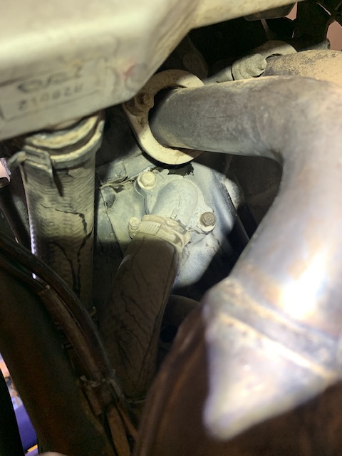

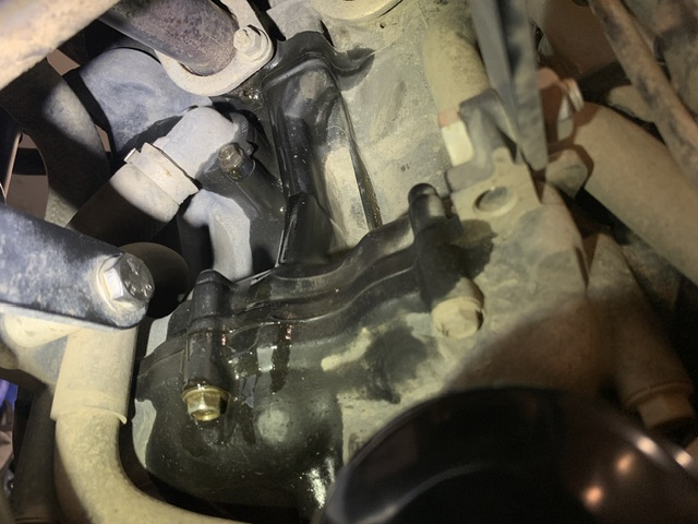

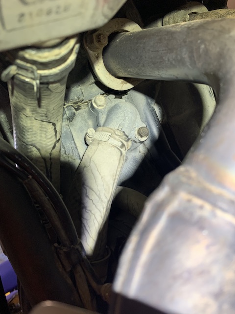

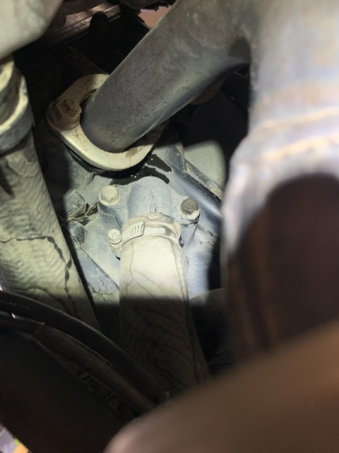

Onkos kukaan onnistunut korkkaamaan kannentiivistettä CPkakkosesta? Itse en ole netissä ongelmaan törmännyt mutta taisin saada livenä kosketuksen aiheeseen, ja jopa oman käden kautta.. :?
Viimeistelin venasäätöhuoltoa, täytin jäähdyttimen ja käyttelin tyhjäkäynnillä pyörän kuumaksi kunnes flekti tuli päälle ja annoin sen jäähdyttää noin 95C asti kunnes sammutin mopon ja kävin syömässä.
Kun tulin takasin niin huomasin selkeän öljyvuodon lohkon etureunasta. Pesin jäljet pois, käynnistin pyörän uudelleen ja tiirailin tarkemmin vuotoja. Katsoisin että vuotaa kannen ja lohkon välistä pakosarjan alapuolelta öljyä.
Onkohan voinut jäädä ilmatasku kanteen ja sen vuoksi käräyttänyt pahvin? Itse en ainakaan keksi muuta syytä vuodolle tuollaisesta kohtaa. Tein kyllä jäähiksen täytön korjausohjeen mukaan, mutta mutta.
*Kuvat meni käänteiseen järjestykseen, mutta kai niistä jotain selvää saa.
Iso vuoto
Iso vuoto
10sek seuraavan kuvan jälkeen
1,5min käynnistyksen jälkeen
1min käynnistyksen jälkeen
JPkl
Viestit: 16
Liittynyt: Pe Huhti 12, 2024 6:39 pm
Re: Yamaha Ténéré 700
Viesti Kirjoittaja JPkl »
Itse itselleni vastaten: tulppien poteroista on vedenpoistoreikä lohkon etupuolelle joista öljyä tuli pihalle. Ja öljyä sinne tuli väärin asennetusta venakopantiivisteestä! Eli säikähdyksellä päästiin, nyt vaan odottelen uutta tiivistettä että pääsisi aloittamaan ajokauden.
