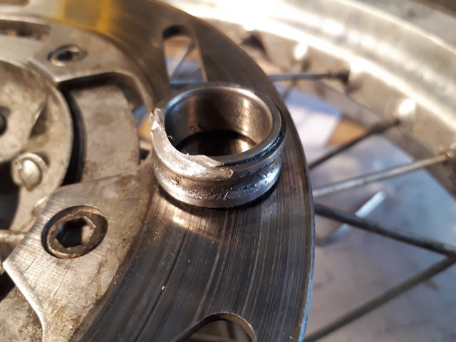

Tein tuossa talvella huoltoja, swingin ja linkun laakererit , etuiskarit ja takaiskarit huollettiin.
Samoin kaasari irti , putsaus ja säätöihin ja kuluosat uusiksi - nyt käy nätisti.
Mutta harmillisesti eilen eka lenkillä hajosi takasesta laakeri ja laakeripesä meni mielenkiintoiseeen kuntoon.
Mistä kannattaisi metsästää uutta takasta?
Käykö XT 600/650 takarengas tuohon TT 600R:ään suoraan ?
YV tai 050 5319 405

Ei mahda käydä suoraan, tt600r vaimentamaton xt600 vaimennettu takanapa? Metästät ebaysta uuden navan ja rihtaat kehän sille?

Ehkä tyhmä kysymys mutta mitä laakeripesälle kävi :?
Kuvassa näyttäs olevan ulkokooli paikollaan takanavassa.

Napahan näyttää ihan ehjälle. Toi laakerin ulkokooli dremelillä halki ja uusi laakeri paikoilleen..?

No niinhän se oli, uudet laakerit sisään ja hyvin kulkee taas.
