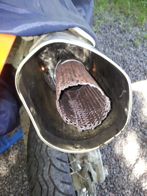

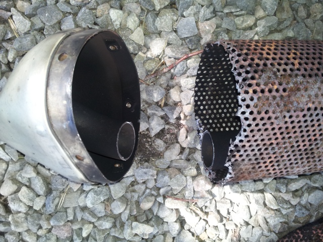

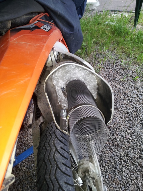

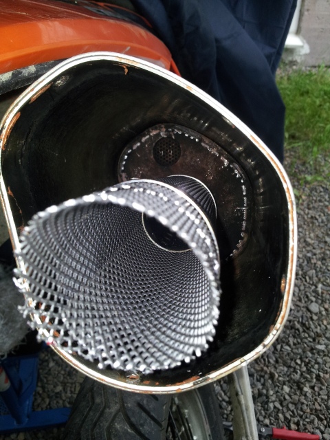

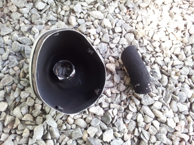

Väsyin odottelemaan erinäisistä syistä uutta pönttöä joten väkersin nyt testiksi jotain tolla vanhalla. Putki nips, vähän alumiiniverkkoa jatkamaan ja FMF:n villat sisään, liekkö tuhoon tuomittu.
Huomenna testaan äänet ja päätän käynkö tuon kanssa dynossa säätämässä vai jollain muulla. Aikaisemmin dynotin jo tuon alkuperäisenä jotta saa lähtötilanteen ja FIM-tasoiset mökämittauksetkin tein. Jännä nähdä (tai kuulla) miten käy..
Rautasahalla nips
Naapurin puodin avustuksella vähän sisempää vielä mahdollisimman epäsiististi poikki
Sivureiät tukkoon tahnaisilla muttereilla
Haponkestävät lenksut luulis kestävän? Onkohan verkko sopivan aukinaista. FMF Performance villaa täyteen (samaa kuin Q4:ssä aka moppinarua).
"Suora" putki
Rautasahalla nips
"Suora" putki

Varmaa tietoa ei ole, mutta veikkaan että tuo alumiiniverkko ei kauaa kestä. Yllättävän kovasti se pönttö saa hakkaavaa kuormitusta osakseen. Jos nuo villat lähtee liikkeelle niin nopeasit verkko rutussa ja putki tukossa. Kerro sitten miten kävi
Aikanaan testasin tosi hyvin kuumuutta kestävää valkoista villaa mitä käytettiin höyryputkien eristeenä. Kesti 800 bigin vaimentimessa vajaan viikon. Komea oli se pölyn määrä mitä putkesta poistui. Ideana toimi paremmin mitä käytännössä.

Tarvinne juu teräsverkkoa ja saa olla aika tukevaakin...
TTR-jammun vaimentimeen tein itse (ja säästin) välilaipan 5mm merialumiinilevystä. Laipasta tuli reikäputki läpi ja laippa lähinnä piti reikäputkea paikallaan vaimentimen loppupäässä. Ei tarvinnut viikkoakaan ajella kun alkoi tulla sormen pään kokoisia alumiinilevyn paloja putkesta ulos.

Heh joo leikittelinkin aluksi tolla kammion verkolla mutta aika haperoa sekin jo oli eikä oikein saanut niin pitkää että menisi tulppaan asti.
Noo jos ei tuo kestä niin vaihtoehtoja on. Pistin satasella tulemaan jonkun jo valmiiksi modaaman putken:
http://www.ebay.de/itm/201268401157
Jos ei aluverkko kestä tai tuokin on liian äänekäs niin odottelen että saan sen uudenmallisen suoran alkuperäisvaimentajan. Alle kolmesataa kuitenkin kustantaa ja mukava se E-leimakin siinä on jos setää kiinnostaa.

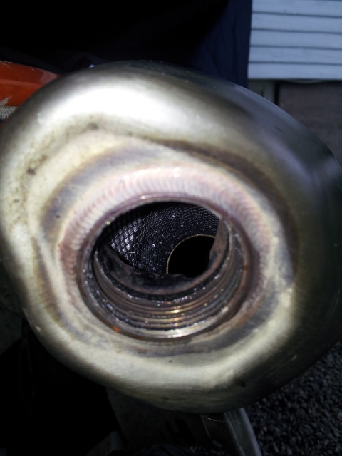

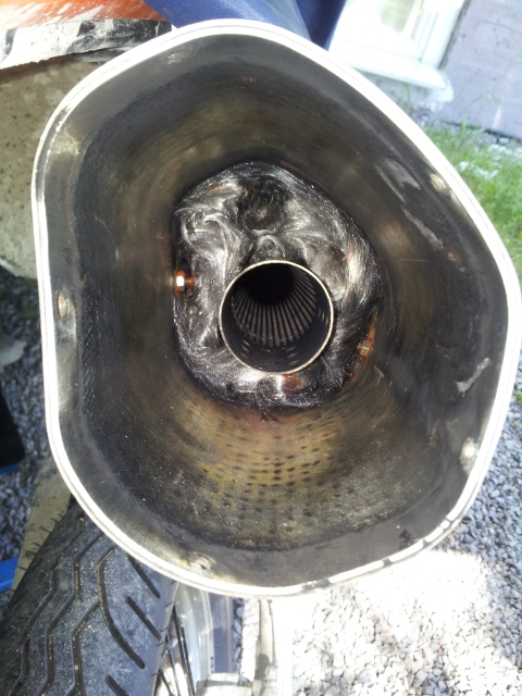

Re: KTM 350 ja 500 EXC
Juu oli kyllä sen verran railakkaan terävät äänet että saa jäädäkin diy-testailu-aihioksi.
Kyllähän noi taitaa melkoista laskentaa ja taiteilua vaatia materiaaleissa jos kunnollista tulosta haluaa. Auttaiskohan jos laittais tuon vanhan kammion laipan tuonne keskelle takaisin. Täytyy varmaan ruveta lukemaan oppikirjoja..
Kunhan tuo uudenmallinen vakipönttö toivottavasti tällä viikolla tulee niin taidan jatkaa dynottelua sellaisenaan. Varmaan se kaksoiskartion takaisin kiinnityskin vaatii ähellystä jos ei äänet ilman sitä satu miellyttämään, täytyy tutkia.
Kokeile ihmeessä laipan kanssa myös!
Laippaa ja aavistuksen löysemmin villat perään. Kävin samalla kaupasta teräsverkkoakin jota on nyt tuplakierros.
Ehkä aavistuksen helpotti mutta melko SX-äänet edelleen. Mittaisin jos ei sataisi roppakaupalla..
