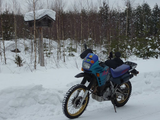

Tuossa mun Polisport motoloksu viritys
Toimii hyvin talvikeleillä, mut kurakelillä ripsuu hiekkaa etukautta silmille. Kesäksi vaihdan matalan loksun takaisin, kunnes löydän sopivan isomman. Hieman tuottaa ongelmia tuo pakoputkien työntyminen niin lähelle rengasta. Aika monessa crossilokarissa takapää ottaa kiinni putkiin ja jos leikkaa, niin heittää taas kuraa liaaksi suoraan tulpan syvennykseen. Kerrohan mullekin malli, jos löytyy sopiva takaa jyrkästi taittuva malli. Mulla hieman paransi tilannetta, kun pudotti pari senttiä nylonholkeilla alemmaksi.

Terve. Pikku vinkkinä tohon etuloksuhommaan, minkä itsekkin tänään tein Husseen.
Siinä oli eka samanlainen motoloksu, jonka johdosta silmät tukossa ja visiiri paskanen.
Sain kaverilta kotarin enskaloksun, mitä sirosti leikkelin etupäästä. Sitten vaan jonku telineen päälle ja annoin kosaanilla lämpöö sille etupäästä,
että se tippu ns. noukka asentoon, joka estää paremmin roiskeet, ja sama takapäälle niin ei ota enää syyläreihin kiinni.
Voit heittää siihen minkä vaan lokarin, kun annat vaan vähän liekkiä sille että saat uutta muotoo :mrgreen:

Muistakaas sitten seurata moottorin lämpöjä noiden ylösnostettujen lokasuojien kanssa. Domin (varsinkin täysillä katteilla olevan) jäähdytysilman reititys sylinterille ja kannelle on aika tarkkaan suunniteltu juttu, ja etulokasuojan ylösnosto sotkee tuon systeemin kohtuullisen tehokkaasti. Talvella ei juuri haittaa, mutta kesäkuumalla saattaa tulla ongelmia.. Esim. alakolmiossa oleva muovilipare ei ole mikään kuraläppä vaan ilmanohjain nimenomaan jäähdytykseen. Kun sen tilalle laitetaankin muovikäikäle joka ohjaa ilmavirran suoraan pyörän alle niin se on kaikki pois sylinterin/kannen jäähdytyksestä. Samoin runkoputken sisällä kiertävä öljy on tarkoitettu jäähdytettäväksi ajoviimalla, ja senkin lokasuoja tehokkaasti blokkaa. On toki olemassa lokasuojia joiden takaosassa on reikiä tms. juuri tämän ilmankierron parantamiseksi, mutta nekään eivät ainakaan paranna tilannetta. Kevennetyllä keulalla ei tällaisia ongelmia tietenkään samassa määrin ole kun ilma pääsee paremmin kiertämään joka puolelta.

Mietin tuota jäähdytystä silloin loksua sovitellessa. Tuossa motoloksussa ainakin on se hyvä puoli, että päällä keskellä on syvä vekki. Holkeilla alemmas tiputettuna ja alkuperäinen muovilärpäke paikallaan jää jäähdytysilmalle aika mukava reitti siitä välistä. Tilanne muuttuu paljon, jos lokasuoja on nostettu yläkolmioon kiinni. Ilman ohjautumista ja pyörteilyä nyt tosin ei tiedä ilman tuulitunnelitestejä, mutta parempi ainakin noin hieman pudotettuna. Ilma kulkee myös ohjainlevyn yläpuolelta maskin riteliköstä normaaliin tapaan.
Mutta kesällä kurakelillä tuo ei tosiaan toimi ja olen vaihtanut alkuperäisen alaloksun takaisin.
En ole siitä kesällä muuta haittaa huomannut, kun joskus jonkin kiven siellä vähän pyörineen ja hetken kolistelleen. Talvella suojalumi pakkautui lokasuojan ja renkaan väliin, aiheuttaen pariin otteeseen totaalisen pyörän lukkiutumisen.

Minulla on sitten vissiin ollut parempi tuuri. Tänäkään talvena ei ole ollut minkäänlaisia ongelmia lumen pakkautumisesta lokasuojan väliin. Tosin ihan umpisessa en ole kyllä ajellutkaan..

Huonosti tuosta saa kuvaa kun lokasuoja on edessä, mutta ilmanohjain on 1-2mm paksuinen taipuisaa muovia oleva suora levy, jossa tais olla vähän koloa vaijerille ja etuputkille. Etureuna mukailee katteiden alareunaa.
Ja lumen pakkaaminen ei ole ongelma maanteitä ajellessa. Umpisessa suojakelillä nappularenkaalla on sitten toinen juttu. On nimittäin työlästä päästä metsästä pois kun etupyörä on juntturassa aina muutaman metrin välein. Ja helposti sen loksun saa vääntymään kieroon ja murtumaan. Voin ostaa ehjän tummanvihreän kesäksi, jos jollain on joutilaana :roll: .
