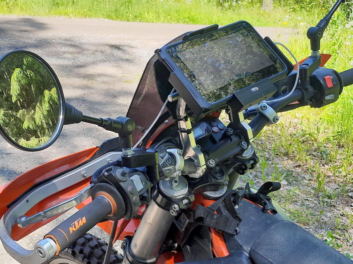

Tämän näköinen paketti tablettiaskarteluista lopulta tuli. Active Tab 3, Brodit, ja Carpe Iter adventure control.
Istualtaan ajaessa tabletti on hyvällä paikalla, mutta tapeilta ajaessa se saisi olla vähän edempänä. Tämä kävisi helposti, kun ottaisi vaan pleksin pois, ja kallistaisi koko pakettia eteenpäin, mutta ei se kovin nätti ole niin. Toinen vaihtoehto olisi laittaa joko sarvien mukana kääntyvä tai emäputkeen tuleva navitorni plekseineen tai rallikatteineen. Ainakin tämän kesän saa olla kuitenkin näin.

Laita kuvaa miten toi telakka on kiinni tossa alutelineessä. Itsellä on saman teko edessä...Jani M kirjoitti: ↑Su Kesä 26, 2022 9:15 pm Tämän näköinen paketti tablettiaskarteluista lopulta tuli. Active Tab 3, Brodit, ja Carpe Iter adventure control.
- Viestit: 2305
Kurkkaapa pari sivua taaksepäin, niin siellä on kuvat, kun talvella askartelin tuota kiinnitystä.
