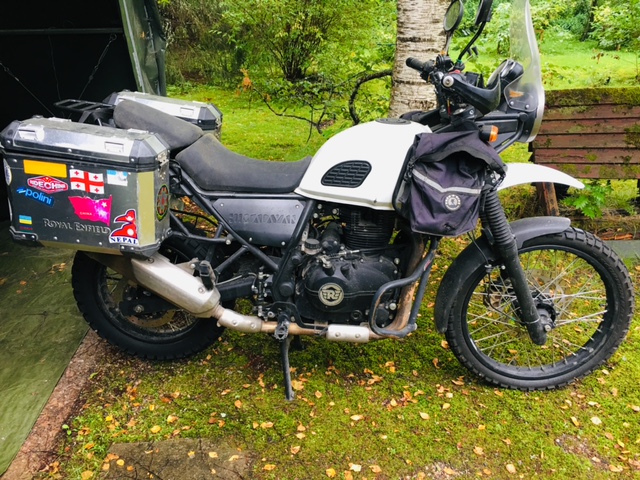

RE Himalayanissa on mielestäni aika näppärä ratkaisu, on perinteinen ala-lokkari
ja sit lyhyt ylä-lokkari vain koristeena. Mutta siro, ei semmonen majavan pyrstö
kun normisti enska-pyörissä.

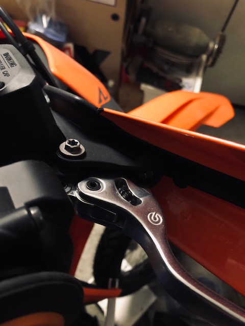

Mitenkäs olette asentaneet KTM PP käsisuojat joissa se alsa kaari lähtee stongan päästä ja
kiinnittyy stongaan kahvojen "sisäpuolelle"?
Tämmöset:
Liitetiedosto KTM-hg.jpg ei ole enää saatavilla
Ainakin uudempien 690 orginaali käsisuojat on kiinnitetty kahvoihin, kahvojen pultti menee käsisuojan
kiinnityksestä läpi ja vastamutteri on siinä kiinni. Sekava selostus, mutta on uskoisin selvä kellä on
kyseinen pyörä. Ohessa kuva oikealta:
jv
Viestit: 2304
Re: KTM 690 Enduro (/R)
Pyörän mukana tulleessa laatikossa oli tuohon muistaakseni lyhyempi ruuvi ja vastamutteri, tai sitten tuo pitkä ruuvi kävi sellaisenaan. En ole samassa osoitteessa pyörän kanssa, niin en pääse tarkastamaan. Mutta ota alkuräinen käsisuoja pois, ja katso tavaralaatikon sisältö, niin kyllä se selviää.
Viestit: 2304
Eikun jommalla kummalla puolella kahvan nivel on itse asiassa holkki, joka on varmistettu paikalleen muuten, ja tuo ruuvi otetaan kokonaan pois, eikä sitä tarvitse laittaa takaisin. Saattoi olla juuri jarrun puoli.
Viestit: 697
Jani M kirjoitti: To Joulu 02, 2021 7:45 pm Eikun jommalla kummalla puolella kahvan nivel on itse asiassa holkki, joka on varmistettu paikalleen muuten, ja tuo ruuvi otetaan kokonaan pois, eikä sitä tarvitse laittaa takaisin. Saattoi olla juuri jarrun puoli.
Jep.
Kytkimen puolelle pitää vaihtaa lyhyempi ruuvi.
50302038200 LEVER SCREW SHORT?
Joka siis pitäisi tulla mopedin mukana.
Ariel
Viestit: 282
Liittynyt: La Kesä 28, 2014 12:11 am
Pyörä: RE Himalayan
Viesti Kirjoittaja Ariel »
Kiitos, tutkin sitä ruuvipussia.

Ariel kirjoitti: To Joulu 02, 2021 6:55 pm RE Himalayanissa on mielestäni aika näppärä ratkaisu, on perinteinen ala-lokkari
Minulla kotarissa tuo ylälokari tekee sen, että mättää kuravettä etukautta kuskin päälle
KTM 690 Enduro R -15

Tarkoitatko tätä 690 normi systeemiä, eli vain ylälokkari?
Himalayan ei roiski vettä etukautta.
jv
