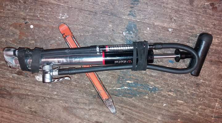

Etsin kunnes lelujen joukosta löysin hyvän pumpun.
Motonetin sivulta oli jo kuva hävinnyt, mutta sieltä kumminkin löysin minipumpun jolla oikeasti saa ilmat renkaaseen.
Alumiininen ja poikittain taittuvalla kahvalla (helpompi painaa).
Tarkkana poikana purin sen muruiksi ensin siellä hyllyjen välissä. Myyjä tuli uteliaana seuraamaan. Kerroin kyllä, että nyt on vähän vaativampi asiakas liikkeellä ;)
Hyvältä vaikutti ja kaupat tuli.
Sitten kotona uusi purku, kaikki kierteen lukitteella kiinni, testaus ja pumppu satulan alle.
Enkä kuljeta rengasrautoja, vaan rautaa. Yhdellä pärjää.

timo kirjoitti:Etsin kunnes lelujen joukosta löysin hyvän pumpun.
Oliko laitteen kyljessä mainittu merkkiä ja mallia?

Re: Pyörän työkalusarja
Viesti Kirjoittaja timo »
Zefal tuossa seisoo.
