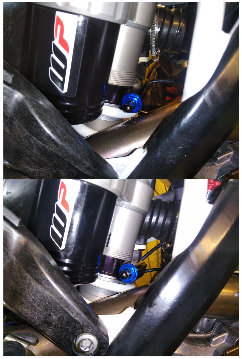

Tänään homma nytkähti sen verran eteen päin jotta sain jousen esijännityksen pikasäätimen takakeppiin, jäi melko liki putkea, lisäsin aluslevyn, ehkä turhaa mutta siirtyi hiukan kauemmas.
Huomattavasti hankalampaa irroittaa keppi Hussesta kuin EXC:stä.

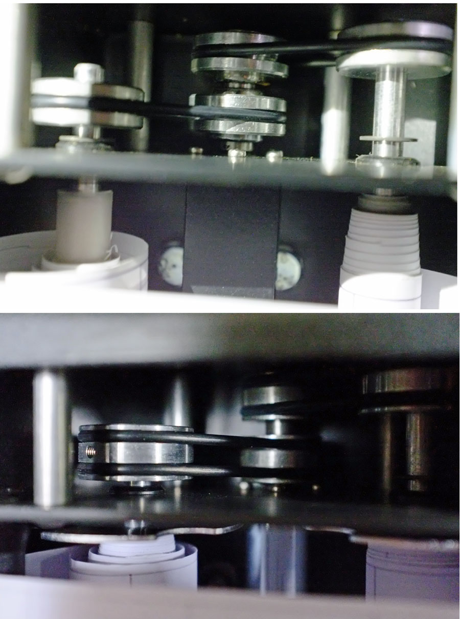

Ostin käytetyn Road book setin varalle.
Johtosavottaa ohjelmassa :lol:
Ylimääräinen piuhoista pois ja muutenkin tsekkaus / kunnostus sekä alumiinista uusi pohja RB:lle sekä mittareille, trippi & kompassi.
Ilokseni huomasin tämän RB boksin olevan uudempaa mallia.
Eroa vanhemmalla ja tällä, tässä on kaksi vetohihnaa.
Niinpä tämä tulee kayttöön ja vanha jää varalle.
Yhdellä vetohihnalla on hankaluutena pitkässä rullassa esim yli 300 km, viimeiset kymmenet kilometrit ei enää pyöri kunnolla hihna luistaa ja joutuu käsin pyöräyttelemään, toinen käsi stongasta irti, se hankalassa maastossa on hankalaa kyllä.
Boksin vasemmassa laidadassa on nupit joista voi käsin pyörittää.
Kotimaan ajoissa treeni / touring ei käännöksiä kerry niin paljoa pienempi rulla mahtuu hyvin pyörimään, vanhalla mallilla pärjää hyvin.
Käännösten määrästä määräytyy rullan pituus, voihan 300 km rulla olla lyhytkin.
RB boksi toimii sähköllä, stongalle tulee katkaisija jolla rullaa pyöritetään.
