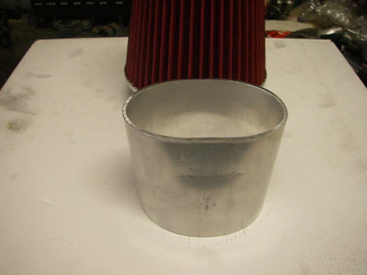

Sitten sitä ilmansuodatin hommaa väliin, eli orkkis putsarikotelo lähti ja jotain pitäisi tilalle kehitellä. Kahdella kaasarilla varustetussa mopossa on tietenkin soikea putsarikotelon liitos kaasareitten takana. Ihan sukkana ei siis mikään tarvike suodatin siihen istu, ellei tilaa Hessleriltä koko boxia.
Tähän tarvii siis välikappaleen jolla soikea muoto muutetaan tarvikesuodattimien kannalta helpommaksi pyöreäksi. Laskin tuon soikelon ympärys mitaksi 100mm. Varastosta löytyi 100mm alumiiniputkea ja nettikierroksen jälkeen totesin myös 100mm lähdöllä löytyvän erilaisia suodattimiakin jotka sopii takahäkin sisään. Pikaisten mittausten jälkeen sain välikappaleen pituudeksi 80mm ja aloitin värkkäämisen. Tuo on siis pakotettu oikeaan muotoon 100mm putkesta puristamalla. Tarkoitus olisi että toinen pää ois pyöreä ja toinen soikea, mutta pituutta ois pitänyt olla hieman lisää mikäli sen onnistua, joten toinenkin pää on hieman soikea mutta asettuu kuitenkin hyvin suodattimeen. Reunoihin on tehty hieman huullosta takomalla, jotta saa lisää pitoa liitoksiin.
Suodatin on tuollainen kaksoiskartio vapaavirtaussuodatin. Tälle pitää vielä rakentaa boxi ympärille, joka tehdään näillänäkymin 1mm alumiinilevystä.
