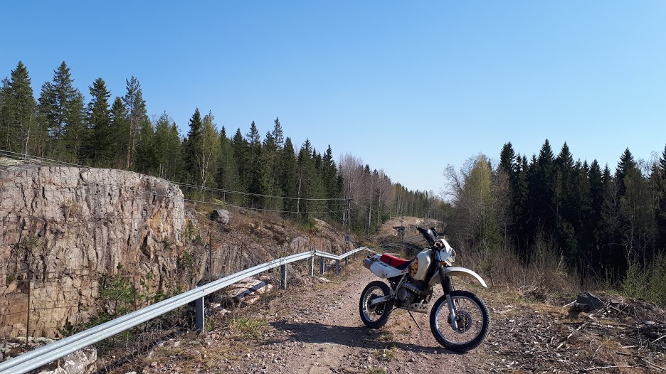

Huomasin Motonetissä että G4 RVS-moottorin käsittelyaine on halvennuksessa. Nappasin pullollisen ihmeainetta mukaani ja tein käsittelyn ennen ajoon lähtöä. Eli ohjeen mukaan, ensin kone lämpöiseksi, sitten puoli pullollista tököttiä öljyn sekaan ja 15 min tyhjäkäynti. Seuraavaksi loput pullosta öljyn sekaan ja sitten noin puolentunnin/tunnin verran kevyttä ajelua vaihtelevilla nopeuksilla ja vaihteilla. Mitään mykistävää en huomannut ajon aikana, ehkä käyntiääni muuttui hiukan pehmeämmäksi kuin yleensä ja öljyn lämmöt pysyi alle 100 asteessa? Öljyjen kohtuullinen lämpötila saattoi tosin johtua myös hetki sitten asentamastani isommasta XR400 öljynjäähdyttäjästä. Tulipahan kokeiltua tätäkin, kesän mittaan kilometrien kertyessä varmaan selkiää enemmän oliko käsittelystä mitään hyötyä :?
