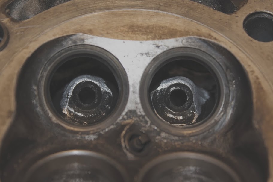

Niin ja tietysti venttiilien hionta ja kannen hipostelua, eli kavavien siistimistä ja imu ja pako puolelta pykälät pois.
Tuossa on vähän rosoja ja reunoja tasoteltu. Kuva otettua huomasin tuon reunan tuossa venttiilinohjurin juuressa.
Sitäkin piti sitten vähän raapia.
Tuo pakopuoli tuossa Kotarin kannessa näytti kyllä melko ahtaalta, niiden hirveiden pattien takia,
jotka oli siinä venttiiliohjureiden ympärillä. Ei tosin niistä tullu otettua kuvaa ennen käsittelyä.
Lisksi toisessa pakokavavassa ehkä millin pykälä ja toisessa ainakin 2mm. Koko kanavakin näytti
paljon ahtaammalta. Sen verran oli hyvässä muistissa, että miltä se Hussen kansi näytti,
joten jotain tuolle oli tehtävä.
Tuskin tuo nyt paljoa huonommaksi noin pienillä muutoksilla saa.
Sittenhän sen näkee, kun taas ajossa.
