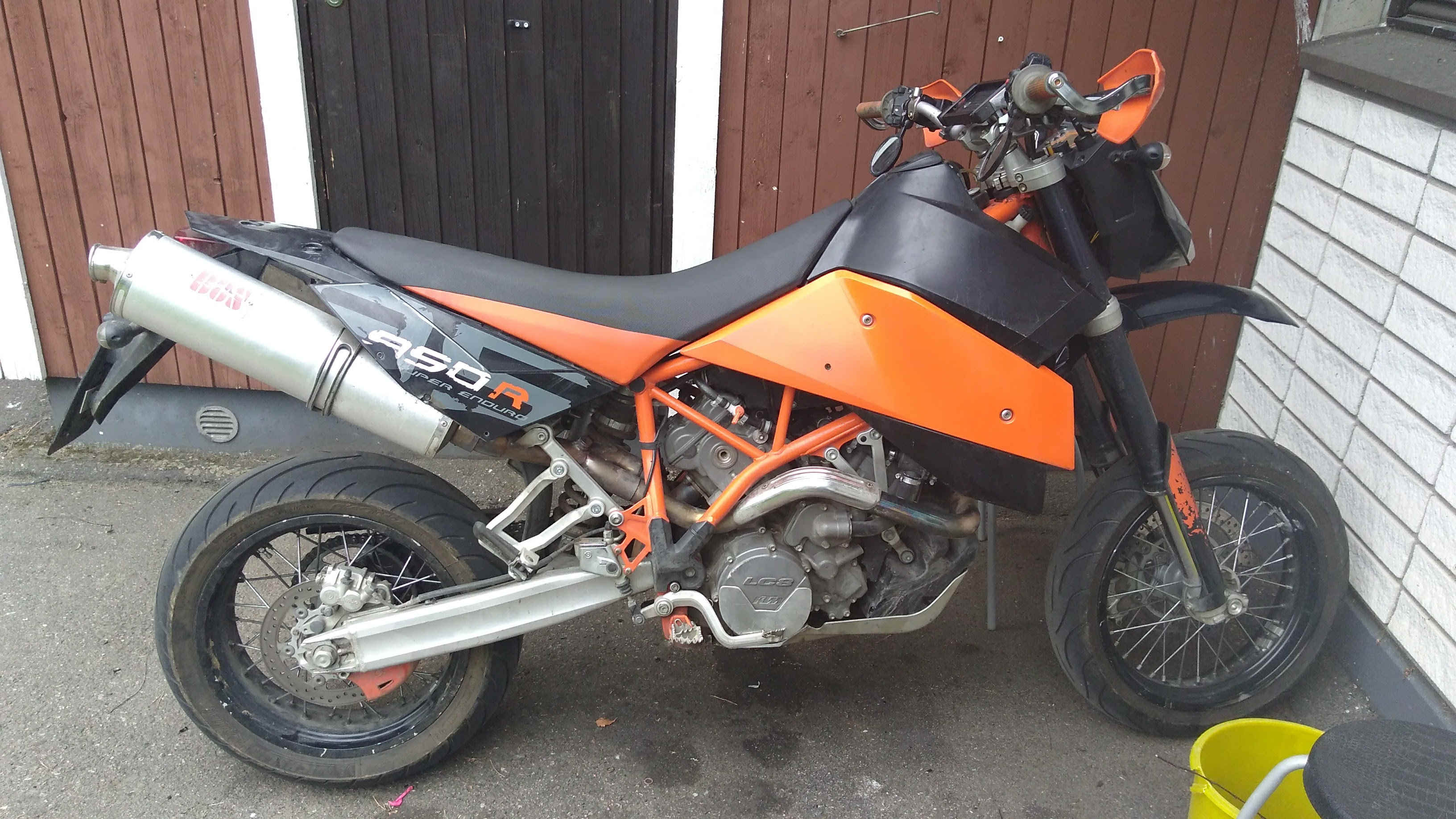

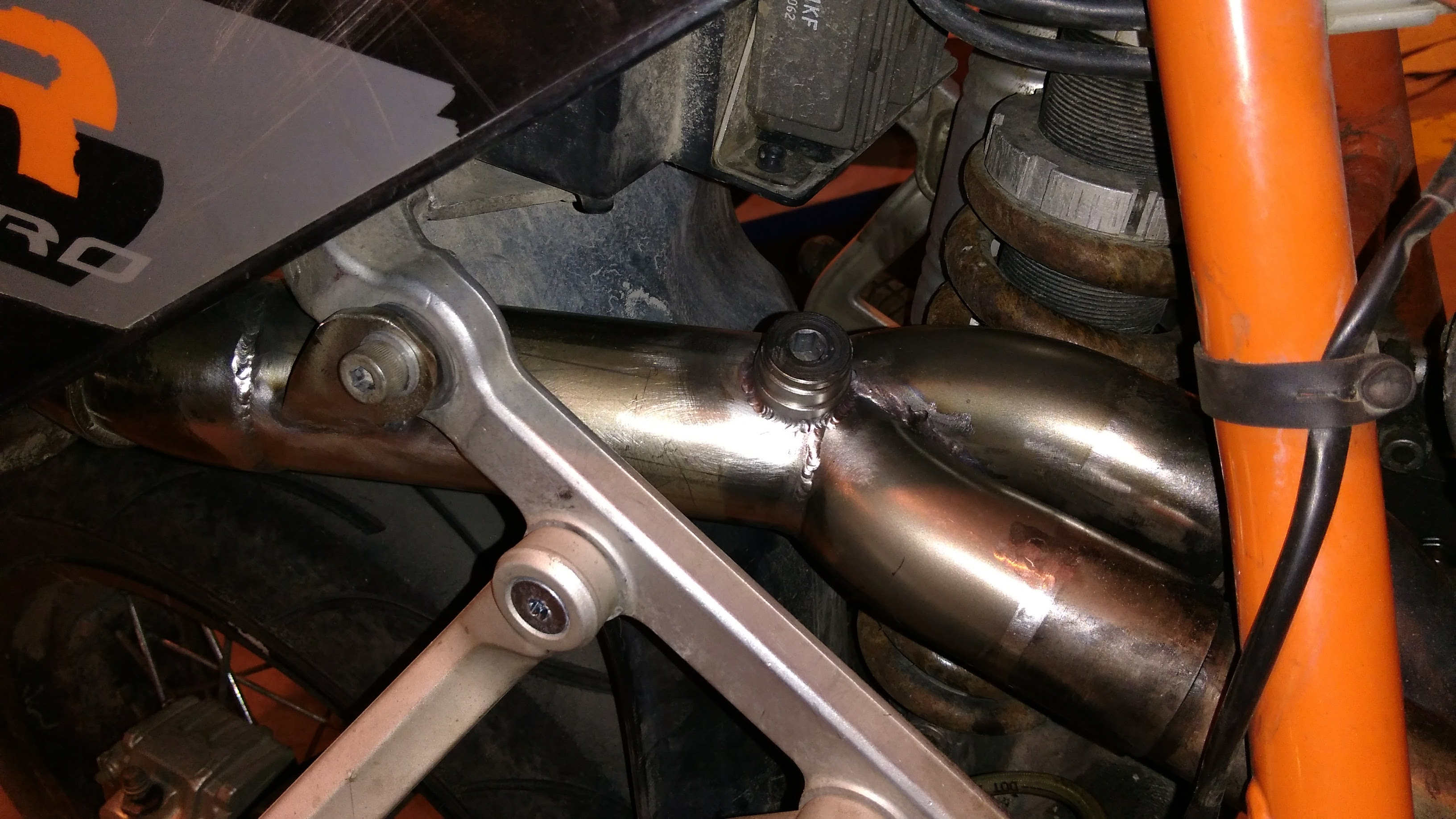

SE ei kovin paljon ole puukkoa saanut, eikä sitä projektiksi hankittukaan. Tajusin kuitenkin tuossa kännykän kuvia selatessa että olen kai puolittain vahingossa siihen kaikenlaista pientä säveltänyt ja että voisihan ne dokumentoida kun vielä muistaa.
Suupperi oli aika vahvasti seikkailuvarusteltu kun sen kaupasta hain, joten laku oli helppoa, pikaentisöinti ja iso kasa kilkettä myyntiin.
S&M henkisenä kuskina pinnasin ensitöikseni takanavan ympärille 17x5 tuumaisen vanteen Sikatubeleksena, eteen olikin passeli vanne Fantin jäämistössä.
Takki haisi sen verta vahvasti bensalle ajon jälkeen ja kylmästartit kevään keleissä onnistuivat niin hyvin ilman ryyppyä että katsoin aiheelliseksi tarkastaa seokset. Lambdalle piti siis saada paikka ja tulipa sitä asentaessa tekaistua uusi 2-1 haarakin.
Jokusen iteraatiokierroksen jälkeen alkoi seosmittarin näytössä vilkkua vihreää joka tilanteessa. Nyt onnistuu jopa minulta 6l/100km siirtymät ja persdyno ainakin tykkäsi kun täyskaasulla ollaan laihduttu 0.8>0.9 lambdoihin.

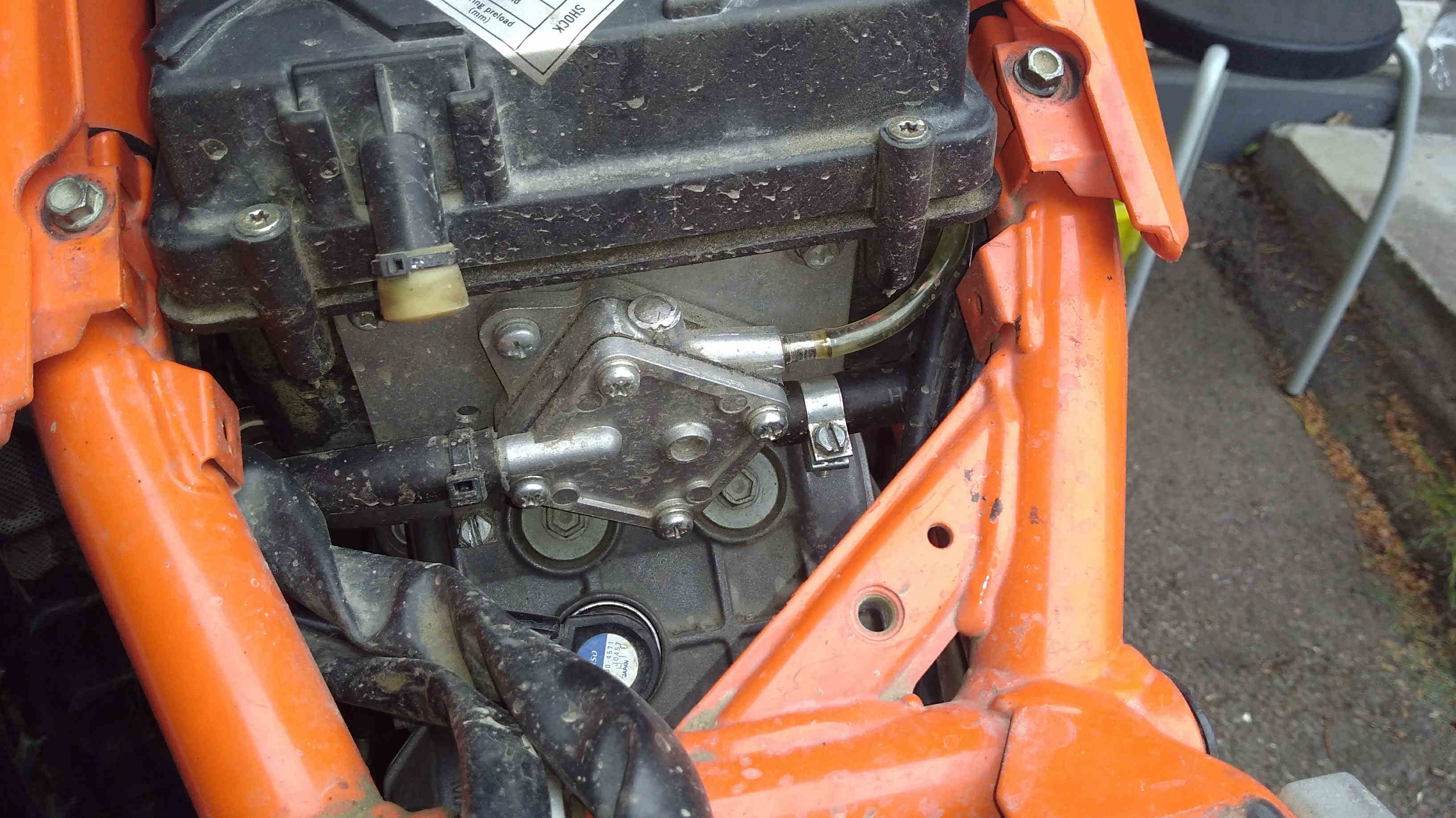

Bensapumppuna palveli urheasti vakio ja yksi ilta huomasin korvanneeni sen hyväksi havaitulla Mikunin alipainelupsuttimella. Lupsutin mokoma vaan puski niin paljon painetta että jouduin apinoimaan itseäni vuosien takaa ja tusaamaan paineenrajoituksen ilman liikkuvia osia. Pumppuun ylimääräinen lähtö ja siitä paluu tankinkorkin juureen. Systeemi pitää paineen samana kuin jos tankki olisi koko ajan täysi ja pumppua ei ollenkaan olisi. En ole vielä niin pitkää täyskaasuvetoa onnistunut kiskomaan että laihalle karkaisi, tuotto siis vaikuttaa riittävän.

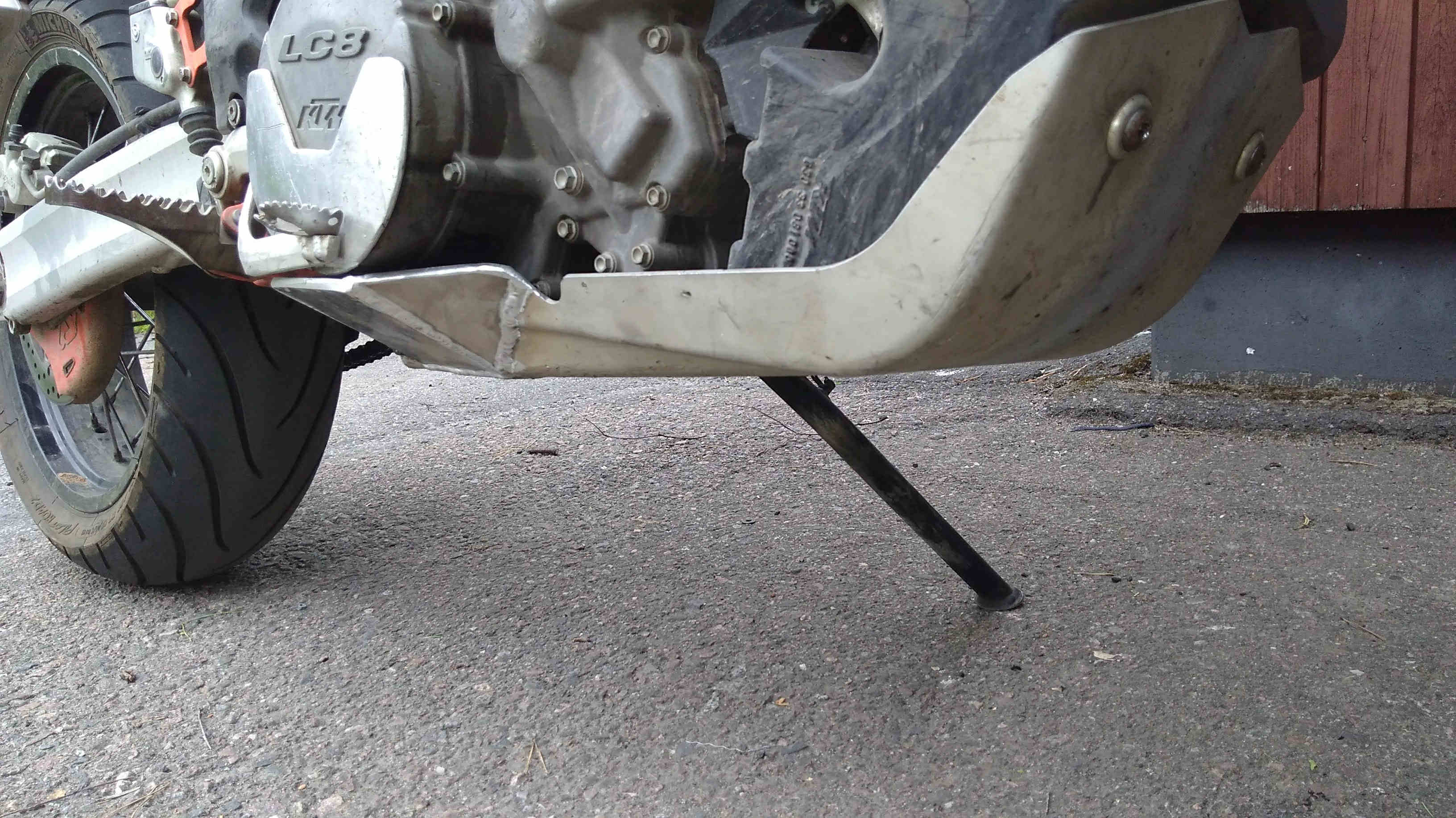

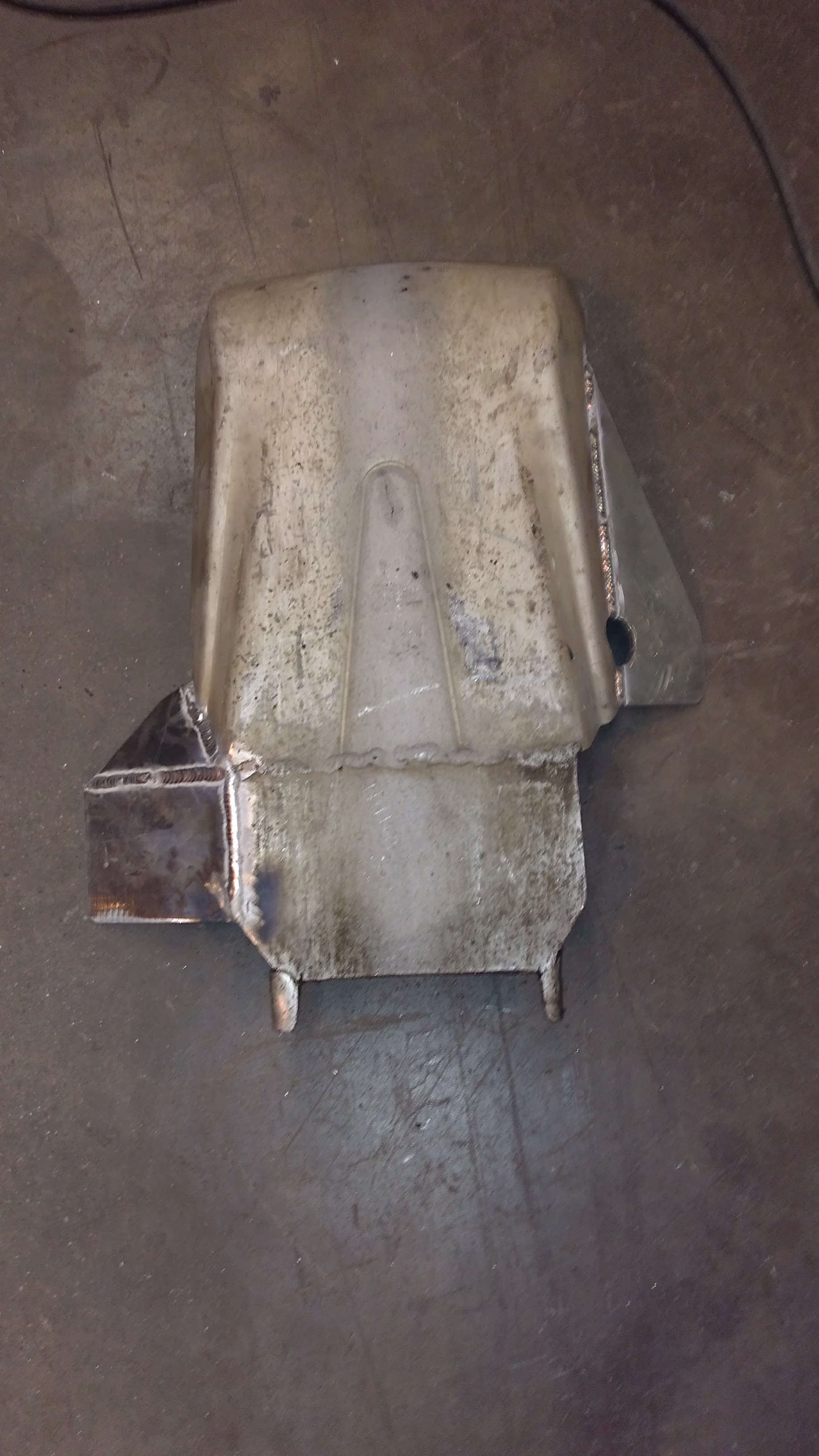

Pohjapanssari oli modattu jo valmiiksi, modasin vielä vähän lisää. Josko sitä talvella jaksaisi tehdä täysmuovisen.
Etujarrun pääsylinterin halkaisija kasvoi millillä, Kotarimainen kumipallotuntuma on parhaimmillaan jossain muualla kuin minun pyöräni etujarrussa. Voimantarve luonnollisesti kasvoi suhteessa liikematkan lyhenemiseen mutta ei haittaavasti.
Navitelineen kaivoin 20mm PE-levystä ja pulttasin raiserin pulttien jatkeelle. Mitoitus on semmoinen että pyörää voi myös nostaa telineestä :) Navina palvelee Motorolan känny ja Locus
Mittariston toinen nappi ei halunnut aina uskoa että sitä painetaan, juotin napin pinnit uudelleen kiinni, nyt uskoo.
Metsähommissa palvelee toistaiseksi lainassa oleva vanhan LC4:n takavanne ja orkkisetuvanne. pikkukotarin napaan menee ison vetopakka, mutta levittää pitää 12,5 milliä molempiin suuntiin. Vakiokehä saa palvella muissa hommissa kunnes löydän siihen passelin navan.
