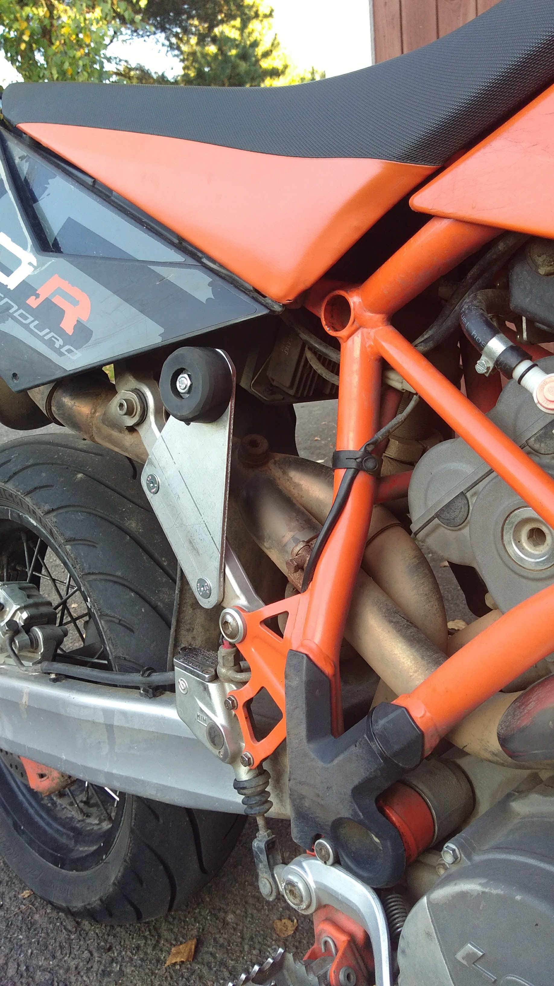

Kengurujen mantereelta tulee sellainen lisävaruste kuin Steg pegz. Pirun kallis ja Superiin ei taida edes olla mallia. Tekaisin sitten itse.
Ideanahan noissa on se että pyörästä saa ihan oikeasti polvilla kiinni kun tapeilta röykyttää menemään. Käsiltä kuormaa pois kiihdytellessä ja keulan kevennyksiin lisävoimaa.
Toiveikkaan skeptisenä tekaisin proton ja eikun testaamaan. Omalla kohdalla nuo teki kyllä, jos ei ihmeitä, niin ainakin pieniä sellaisia.
Isoin ilo tuli patikossa. Olen aina ollut huono ajamaan pattia isolla pyörällä, jokunen patti menee, vaan kohta sinkoaa mopo jo omaan suuntaansa tai on ajeltava pohjia pitkin.
Aputappien kanssa saan tehtyä painonsiirron jaloilla. Polvia kun oikaisee, keula kevenee. Kädet jää ratin kääntelyyn ja muuhun hienomotoriseen vapaaksi ja hokkuspokkus, nyt sitä paukuttelee huvikseen pitkän matkaa.
Tässä voi olla kyse siitäkin että enole osannut pitää jaloilla kunnolla kiinni ja nyt parempi ote on rohkaissut käyttämään polvia fiksummin.
Kivikkojuurakkoperkele-endurossa nuo vie samalla lailla työtä käsiltä. Jaloilla pidetään kiinni ja siirrellään painoa, näpit tekee tarkat hommat.
Tekisi mieli sanoa että paras viritys mitä olen pyörään tehnyt. SI-yksiköissä kuvaisin muutosta niin että keula tuntuu n.30kg kevyemmältä silloin kun sitä pitää nostaa.
Ainoa haittapuoli toistaiseksi on takaiskari. Patikkovauhti kasvoi niin paljon että takakeppi pohjaa ahkerasti, pitänee shimmijumppaa harrastaa kunhan iskarihuollon teen.
Lappu on 5mm alumiinia. Kumitatit vaihdoin kuvassa näkyvää pykälän isompiin, D50mm, h25mm. Kumitatteja löytyy esim IKH:lta nimellä "lieriöeristin".
Lapusta löytyy kuva myös yleisimmissä 3D-formaateissa jos joku haluaa leikkuuttaa. Tapin säätöura voisi olla fiksumpi laittaa enemmän vaakatasoon, mutta minun 47- Alppitähden varteen saa noilla säädöillä justiinsa hyvän.

Tuotantoon vaan. Se tuo 7° on taivutus sisäänpäin. Taivutuskohta on 30mm tuosta taka-alareunasta. Pari astetta lisää ei ole haitaksi.
