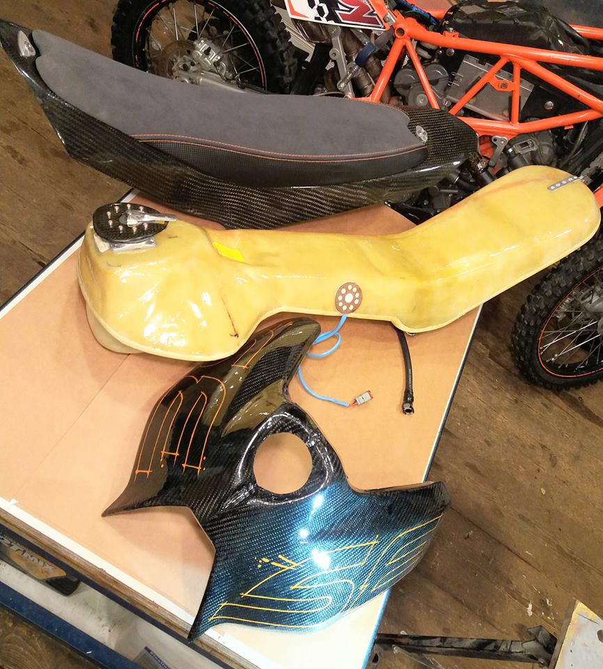

Kerhotilojen muotoiluosastolla on viime aikoina ollut paksu kerros lastua lattialla ja nyt jotakin valmista pöydälläkin.
Tavoitteena ollut KTM SE:n uuden penkin tuntuman parantaminen ja muotoilu vieläkin maastokelpoisemmaksi, sen ja polttoainesäiliön kavennus ja kevennys, alkaa olemaan viimeistä silausta vailla.
Tästä tuli sellainen kombinaatio, että osia voi yhdistellä toisiinsa tulevan reissun tarpeiden mukaan. Vaihtaminen sujuu naksauttelemalla. Ruuvit vähenivät entisestään.
Alkuperäinen tankki ja penkki-kombo, millä matkustajan kanssa voi ajaa Euroopan toiselle laidalle muuntuu siten, että pelkän penkin voi vaihtaa yhdenistuttavaksi sporttimalliksi jonka alle jää tavaratilaa.
Tai sitten mopoa voi keventää lisää ja ottaa käyttöön tuon kuvassa näkyvän uuden tankin.
Uuteen tankkiin mahtuu 12,5l. Vanhaan 1,9l enemmän. Uusi painaa 2,57kg. Vanha yli 5kg (digi-keittiövaaka ei suostunut punnitsemaan koska sillä max 5kg).
Uusi irtoaa ilman työkaluja. Ihan hyvä näin, koska työkalut ovat sen alla. Lisäksi ilmanputsarille pääsee nyt todella helposti.
Painonpudotus ei oikeastaan ollut kokonaan se "juttu", miksi tähän hommaan ryhdyin. Toki painoakin viilasin alas sen minkä pystyin, mutta alunperin ajattelin jatkuvammin tavoitella sitä keveää ajofiilistä mikä tulee, kun ajaa ilman etutankkia, pelkällä takatankilla. Ero on huikea.
Montakin kertaa kokeilin miltä se tuntuu kun edessä ei ole sitä etupainoa lisäävää aika isoa möykkyä.
Eli nyt muotoilin sen "möykyn" uudestaan, enimmäkseen penkin alle, runkoa kapeammaksi, vähensin massaa ja siirsin painopistettä vähän taaemmas.

Tuosta bensa-astian rakenteesta vähäsen.
Matsku on kokonaan erilaatuisia kudottuja lasikuituja ja HC-epoksia.
Tarkoitus olisi, että se kestäisi tottakai viinabensaa, mutta myös kolhuja ja päällä hyppimistä.
Sen tasapaksu pohja makaa valettujen tärinäkumin päällä joita on laajalla alueella. Kuormankestävyyttä hain erityisesti sillä, että kansiholvi on pohjan päällä ei siis yli sen reunan. Holvissa on paksumpia lisäkaaria siellä mihin perse eniten osuu.
Kantta ja pohjaa yhdistävän pitkän sauman teko oli tarkkaa hommaa. Kun osat olivat asettuneet, sen kiertävän ohuen tukikulmalistan valoin kerrasta, irroitin, putsailin ja passailin uudelleen paikoilleen.
Sisällä tankissa on yksi loiskelevy ja takaosasta korkin luo johtava putki joka estää tankatessa sinne syntyvän ilmataskun. Putki jopa toimiikin vaikka sitä valaessa toisin oletin
Kyljessä on bensavalon pinta-anturi ja pohjassa pelkkä suora ulostuloliitin. Hana ja suodatin on letkun pikaliittimessä. Täyttöaukko on kanavoitu tiiviisti niin, että systeemi imee alipaineella ensin takatankin tyhjäksi.
Kaikissa saumoissa ja kiinnityksissä on bensankestävä PU-liimamassa
Olisin tehnyt saman pöntön kevlarista ja hiilarista kuten pienemmän takatankin (paino vähän alle 1kg), mutta se hinta

Hienoa. Laita vielä kuva jossa pyörä on uusi tankki paikallaan.

Nyt alkaa tämä mullekkin selviämään! Luulin ensin, että vakioetutakki jää paikalleen, ei oikeen avautunut muodot mulle siinä vaiheessa.
Hieno tuli
Mikä on tämä pu massa mitä käytit, toimiikohan Sika Fc 11? Sitä olis hyllyssä valmiiksi.
Hieno tuli

Vähän olen noiden Sika-massojen kanssa nykyään skeptinen jos läsnä on bensaa tai öljyä. Ennen toimivat hyvin, mutta joku on muuttunut. Bensan etanolipitoisuus ainakin.
Tällaista https://www.casco.eu/fi/tuotteet/?pc=523&p=825 massaa käytin nyt. Sen luvataankin kestävän bensaa ja siltä se todella vaikuttaa. Lisäksi se tuntuu liimaavan Sikaa paremmin kumia ja sileitä kappaleita. Toki aina hion liimapintaan parempaa tartuntaa.
Kesällä tekemäni kuitutankki on koottu juuri tuolla, eikä se näytä muuttuneen miksikään.
