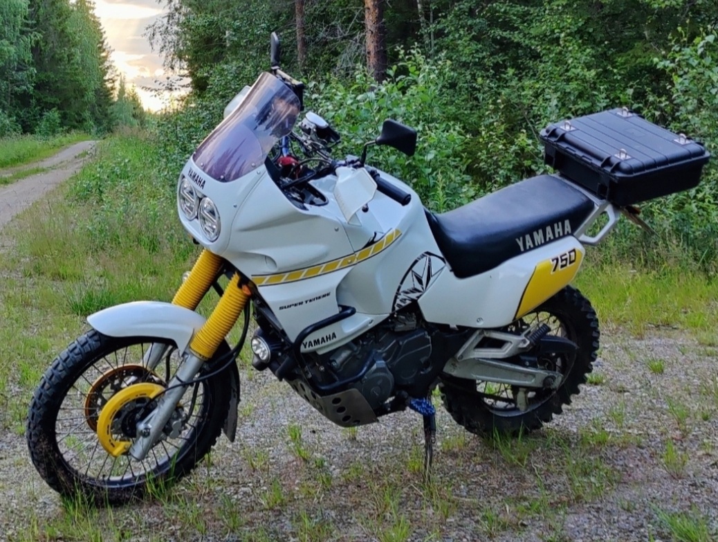

Oijoijooo, on ollu niin mukavaa ajella ja viettää kesää, että olen ihan unohtanut tämän pikku blogin täällä.
Kaikkea pientähän tuohon on tullu laiteltua, näkyvin oikeastaan on tarroitus.
Nyt on sit sivulaukkuraudatkin paikoillaan ja todettu toimivaksi. Mitä nyt laukut on kappan muoviset, mut eipä tuo haittaa. Eipähän tarvitse enää sitoa matkasäkkejä pitkin pyörää.
niin, se sulakkeen poltta mitä aiemmin ihmettelin. No, zumo 550 siirtyi ajasta romukoppaan kun käyttösavu pääsi karkuun. Jos joku tarvitsee moiselle turhatekin telinettä niin sen saa ihan postikululla tai hakemisen vaivalla.
Navi onkin nykyään sit vanha känny ja siinä OsmAnd.
Jonkun näköinen tuki täytyisi patentoida, että saisi tuon mittariston yläpuolelle. Nykyinen versio osoittautui kuitenkin väriseväksi joten palattiin takasin tankokiinnitykseen.
Nyt pyörä on tallissa kun ajokausi on ohi osaltani. On siis taas talvi aikaa parannella laitosta ja katsotaan josko ensi kesänä jo pääsisi simne Altan postitielle.

Tuolainen se ny on. Vielä täytyy rekisterikilvelle tehdä parempi teline ku on nyt aika vaakatasossa :mrgreen:
Kyllä se siitä...
