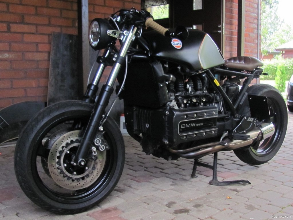

Löytyyhän noita. Mopo tuli siis alkukesällä valmiiksi. Joidenkin mielestä siitä tuli hieno, harmi vaan, että laitos ei toiminut...
Pahin vika oli se, että prätkästä hävisi tehoja perstuntumalta noin 75%.
Toinen vika oli se, että paisuntasäiliö kuohui iloisesti ylui, kun laitteella lähti tien päälle. Molemmat vaivat íhmetyttivät suuresti, koska customointi tehtiin täysuin toimivasta vehkeestä. Tietty nuo kaksi asiaa yhteenlaskettuna eivät kohottaneet mielialaa kovinkaan korkealle.
Prätkä lähti siis hyvin käyntiin, kävi todella nätisti. Ei vaan kiihtynyt eikä kiertänyt. WTF?
No aloitetaan tuosta paisuntasäiliöstä.... Korvasin siis alkuperäisen paisarin hiukan pienemmällä hiuslakkapurkilla, jonka syyksi tuo kuohuminen aluksi laitettiin. Vika ei loppupelissä ollutkaan siinä, vaan paisuntasäiliön korkissa. Tuossa korkissa on kaksisuuntainen venttiilihässäkkä. Toinen venttiili päästää nesteen säiliöön, kun paine kohoaa syylärissä. Syylärin jäähtyessä toinen venttiili laskee nesteen taasen sisään. Tuo venttiiili saattaa jumiutua ajan myötä ja alkaa päästämään nestettä läpi hyvinkin spontaanisti, jolloin säiliö kuohaa. Liotin korkkia etikassa päivän ja nyt vaikuttaa, että systeemi toimii.
Tuo tehottomuus aiheutti sen sijaan henkistä tuskaa....
Aluksi laitoin tehohäviön tuon itse tehdyn pakoputken piikkiin. Sain kaverilta alkuperäisen tuubin lainaksi, tulos nolla. Mittailin myös puristukset mutta ei siltäkään osastolta löytynyt mitään vikaa. Käytin suuttimet testipenkissä, mittailin bensanpaineet, tarkistin bensalinjat, kaikki ok.
Koska helteet ja muut mukavat asiat painoivat päälle, "unohdin" bemarin tallin pariksi kuukaudeksi.
Syksyllä sain hommaan uutta draivia. Aloitin homman vaihtamalla kaasuläpän asentotunnistimen lainavaraosalla (Kiitos Jonille näistä!). Ei vaikutusta.
Kaveri tuli mittaamaan säädettävällä strobolla sytytys ja mitä helev... 1.sylinterille ei tullut kipinää ollenkaan. Ja samalla tarkastettiin 4. pytty. Kylmähän oli sekin. Kone oli käynyt siis kahdella koko ajan!
Seuraavaksi puolat, ok. Hall-sensorit, ok. Molemmille puolille tuki kumminkin +12VDC ohjaus, eli johdotuskin oli kunnossa. Triggeröinti ei vaan nyt toimi. Vika lienee ICU-askissa, jonka sain taas Jonilta lainaksi. Ei toiminut vieläkään...
Ankaraa johdotuskaavioiden tutkintaa... Joko Motronic on rikki, tai motronicin ja ICU-askin välillä ei ole yhteyttä. Päätin putsata motronicin töpselin vielä kerran ja BINGO! Motronicistä yksi kytkentäpinni oli vääntynyt ihan vinoon. Kyseinen pinni ohjaa justiin tuon ICU-askin toista "stagea". Käänsin pinnin meisselillä suoraksi ja nyt toimii.
Maailmassa edelleen monta ihmeellistä asiaa. Alusta alkaen suljin pois tuon vajailla pytyillä käymisen, koska laite kävi niin nätisti. Tarkistin myös tulpat, jotka näyttivät ainakin jossain määrin samanlaisilta. Nyt Bemu saa taas levätä rauhassa, katotaan, milloin alan neulomaan sen valmiiksi....
