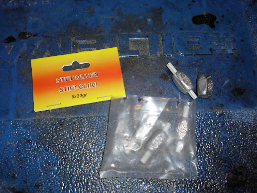

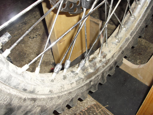

yritin ostaa pinnapainoja, mutta se tuntui vaikeammalle ja kalliimmalle kuin esim. uraanin hankkiminen, joten joku vaihtoehto piti löytää, ja motonetistä se löytyi, nimittäin kalastustarvikkeena myytävä "oliivipaino" käy pinnapainosta erinomaisesti, ja hinta 2,70 pussi (5x 20g paino) ei ole paljon, koeajo lenkillä painot pysyi tiukasti kiinni ja oli hyvä ajaa jopa asfaltilla,
eli tän näköisiä
