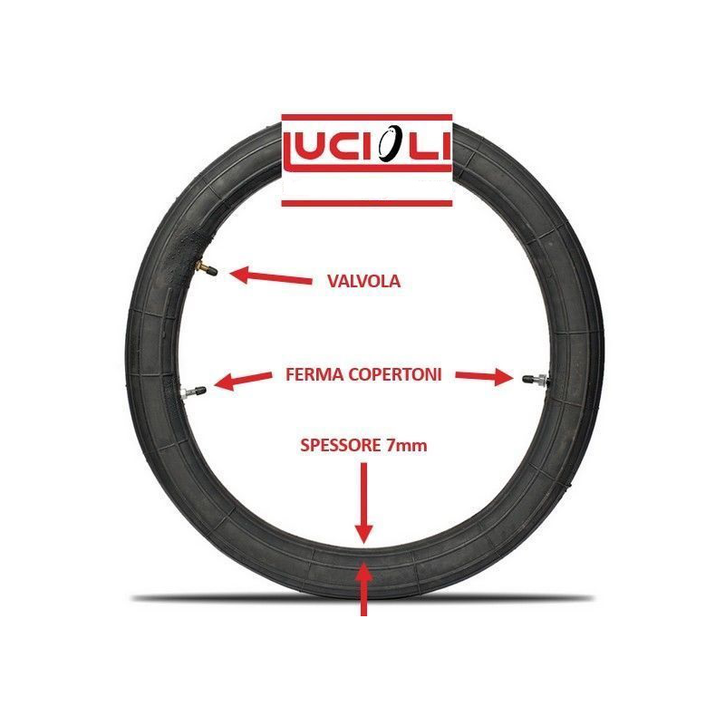

Niin tosiaan alunperin suunnittelin ostavani twiniin ne 7mm paksut sisurit
Re: Ensimmäisen kerran renkaan vaihtoa sisurin kanssa.
Luciolilla on 7 mm paksu sisuri, kahdella sisuriin integroidulla rengaslukolla.

Tönkyendurossa oon lähinnä nähny noita käytettävän.Re: Ensimmäisen kerran renkaan vaihtoa sisurin kanssa.
Jep, tuota mainostettiin ja onneksi en typeryyttäni tuhlannut siihen rahojani. Sitä ajaa kymmeniä vuosia ja sitten yksi muuttuja tekee taas aloittelijaksi, mutta ei tämä ole kuitenkaan raketti tekniikkaa ja homma alkaa aukeamaan. Aina kannattaa pyrkiä oppimaan, eikä vain tekemään "mutu" pohjalta.
