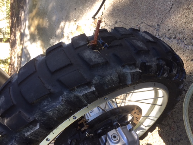

Muutama viikko sitten joku iso ja terävä onnistui puhkomaan Gessun uudehkon tubeless- takagummin mettätiellä.
Mukana kulkee aina "kamelinpaska"- paikat ja pikkunen kompura, niiden avulla gummi oli aika nopsasti taasen ajokunnossa, onneksi oli aikoinaan GS- meetingissä PekkaVee:n opastamana harjoiteltu tota hommaa.
Kiitos vielä Pekalle kun oli järkännyt hyvät harjoitussysteemit ja patisti treenaamaan...
Alkoi kiinnostaan kuinkahan pitkään tollasella paikatulla kestää ajaa, tuossa Pirellissä kun oli vielä yli puolet kulutuspintaa jäljellä...
Seurasin paineita useamman päivän ajan ja kun kaikki oli hyvin vielä 500km jälkeen aattelin jotta tuohan oli hyvin vulkanoitunut, eikun antaa mennä...
Vaan ei se ollut ihan lopullinen ratkaisu, 2200km korjauksen jälkeen alkoi paine pudota.
Olin tietysti useamman sadan kilsan päässä tallilta joten ensin kokeiltiin miten CRC:n iso paikkavaahtopullo pelittäis.
Hmmm...suurin osa vaahdosta samantein pihalle alaspäin osoittaneesta paikasta, no eikun ilmaa perään ja tielle, assulle jäi hauskat merkit aina kun reikäkohta osui tiehen.
Lisää ilmaa ja parinkymmenen kilsan jälkeen uus kamelinpska paikoilleen, taas lisää ilmaa ja räkätesti väitti paikkauksen toimivan.
Kesti 50km, jonka jälkeen tungin kaksi paikkaa yht'aikaa reikään, menivät aika helposti liiman liukastuttamana.
Jopa niin helposti että ekalla yrityksellä toinen paikka jäi kokonaan gummin sisään.
Tolla pääsi sitten 200km matkan kotio ja perillä oli vielä ilmaakin jäljellä kohtuullisesti.
Seuraavana aamuna suunnistin kerholle vaihtaan gummit ja pelkäsin kuinka hirvee sotku odottaa sen paikkavaahdon jäljiltä mutta nou hätä, se mönjä oli löytänyt tiensä ulos ja vanne oli ihan siisti sisäpuolelta.
Kaivoin paikan irti reiästä, oli aika tiukassa.
Itse reikä oli liki 10mm viilto, joka on kyllä aika iso paikattavaksi.
Se rengas meni roskiin ja nyt on alla Anakee Wildit GS- meetinkiä odottamassa...

Tuo kamelinpaskahan tukkii ainoastaan sen reiän, eikä se korjaa rikkoutunutta kudosta.
Kun viilto alkaa olla 10mm luokkaa niin kyllä se vaatii jonkun vahvikkeen taka ettei rupea aukeamaan lisää.

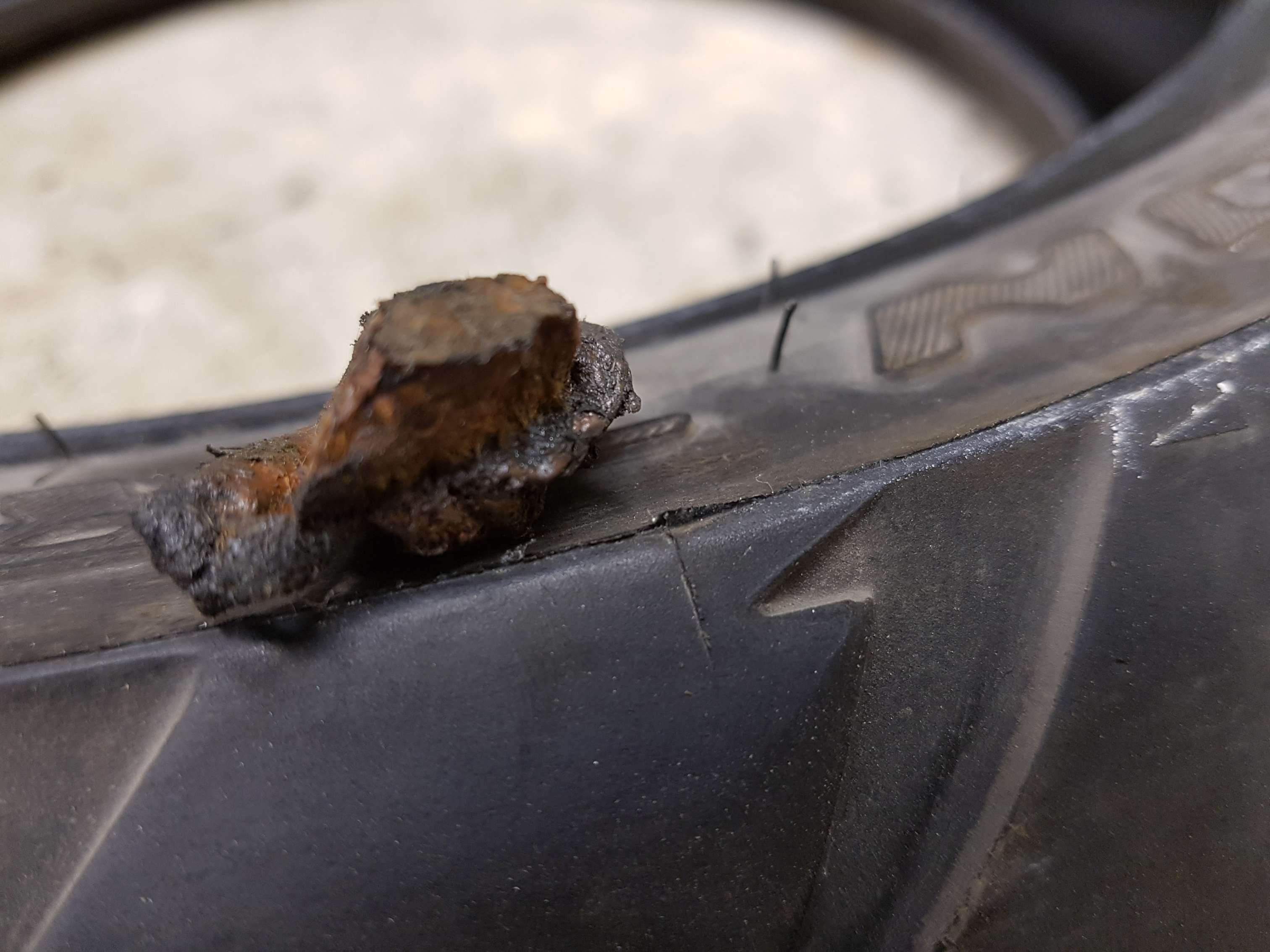

Reikä näyttäisi olevan ohuessa kyljessä ja siinä ei pötkö toimi kunnolla, kulutuspinta on paksumpi ja lisäksi vyöt antaa enemmän tartuntaa paikalle kun ohut ja vähemmillä vöillä oleva renkaan sivu. Kuviossa olevia pistoreikiä on paikattu useita vuosien aikana eri tyyppisiin renkaisiin ja hyvin on ilmat pysyneet renkaan elinkaaren loppuun asti.

En oo koskaan ajanu mopolla loppuun rengasta mikä on köntsällä paikattu. Ei vaan oo luottoa siihen korjaukseen.

Toi reikä oli siis aivan keskellä kulutuspintaa, paikkasin jokakerta liiman kanssa.
Hulluahan se on kokeilla kauanko se kestää muttei sitä tiedä ennenku kokeilee, siks piti testata kun tahtoo tietää....
Nyt tietää. Muutkin

Niinpä näyttää kun laittoi klasit päähän ja tsuumasi Xcoverin ruutua, alimmainen kuva hämäsi
