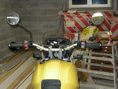

Tangon vaihto tuntui olevan luultua työläämpi temppu, noiden kahvalämppäreiden takia. Luulen että vieläkin on lisää töitä tiedossa kaasu kahvan osalta. Hieman takertelee, joten sitä ei pitkään jaksa...
Keulassa on TT:n progressiiviset jouset ja 10W öljyt. Ja 60mm riserit. Koittamaan en ole päässyt vielä. Mutta hyvältä tuntuu istua, ja päristä.

Kuvaa stongasta, joitain pikku puutteita. Mittarit puuttuu, abs/hätävilkku kytkimet roikkuu irtonaisena. Mutta ei kai nuo estä pientä joulurauhan julistus ajelua? Ja näyttää (kaverin) torpasta jääneen hieman villaakin puuttumaan mutta ei se mopoilua haittaa...
