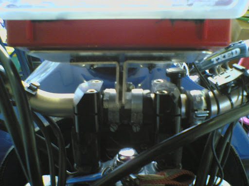

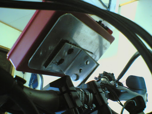

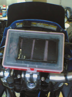

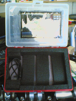

Rakentelin itselleni boxin, joka tuli testattua noin 360km lenkillä liki 13h vesisateessa viime lauantaina. Käytetty testireitti oli lähes kokonaan 1:50000 kartalta löytyvää mustaa viivaa.
Hyvin toimi suoja eikä ollut yhtään edes kostea sisältä, boxi oli myös vakaa, joten gps:n lukeminen oli helppoa. Pyörän oma mittaristo näkyy myös suurimmaksi osaksi, vaikka kuvakulma muuta väittäisikin.
Osaluettelo:
- laatikko Biltemasta n. 2,5e
- alumiinilevyä laatikon jäykisteeksi
- pari putkiklemmaria
- tankoon tuleva vaimenninkumi leikattu vanhasta kytkin puolen tupesta.
- alumiiniosien kiinnitykseen Würthin joustavaksi jäävää liimamassaa
- 6mm pultti ja mutteri
- vaahtomuovia
- "ikkuna" leikattu jostain lasten lelujen säilytyspussista
Eli jälleen kyseessä lo-tech pennitekniikkaa :P
