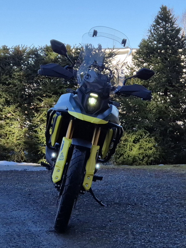

Tuolta näyttää Oxfordin E-hyväksytyt DRL-valot. Pienet, kevyet, laadukkaan oloiset ja kirkkaat. Suosittelen.

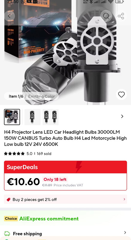

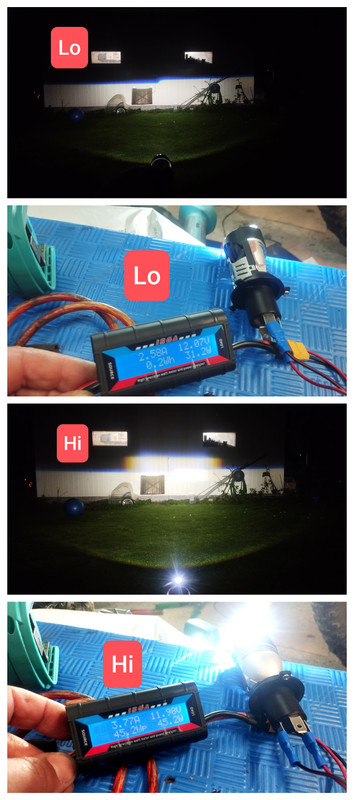

Nytpä löytyi aika "hurja" H4 led polttimo:
Lyhyt kuvio otti ~31W, ja pitkä ~45W . Hyvin lämmitti sormia vaikka polttimossa oleva pieni puhallin yritti polttimoa jäähdyttää.
Mitään hyväksyntöjä tuossa ei ole, mutta lähivalokuvio on kyllä niin tarkka että tuskimpa kellään valittamista oikein säädettynä?
Melkein sanoisin että tuossa pelkässä ~10€ polttimossa on enempi valotehoa kuin bullboyn ~100€ "Valtra" umpiossa.
Kaukovalossa ehkä saisi olla vähän enempi "hajontaa"?
Tuossa vielä pieni video takapihalla testailuista:
https://streamable.com/nhueh0
Ja näitähän löytynee kaikista Uiguureja sortavista kaupoista/ebay.

Hyvälle näyttää. Miten lie pimeneekö hajotessaan kerralla kokonaan vai jääkö pitkä tai pätkä palamaan.

2 eri led-emitteriä tuossa on, että teoriassa voi jäädä toinen palamaan vaikka toinen sammuisi.
Yritin tyttären mopoon tuota asennella, mutta polttimo haukkasi liikaa virtaa ja akun jännite rupesi hiipumaan. Tosin mopon (Minarelli AM6) sähköissäkin saattaa olla jotain häikkää kun akun jännite pysyi korkeammalla tyhjäkäynnillä kuin kierroksilla
edit:
Mopon lataus/jännitteensäädin rupesi toimimaan oikein kun laittoi mopon AC piiriin kuormaa.
Kokeilin AC piiriin 50w H4 polttimoa kuormaksi, niin jännitteet ok myös DC puolella
5w lasikantapolttimo toimi myös, mutta se hajosi aika nopeasti. Nyt on ~25ohm edestä tehovastuksia AC piirissä huijaamassa regulaattoria niin pysyy jännitteet ylhäällä ja mopossa hyvät valot.
